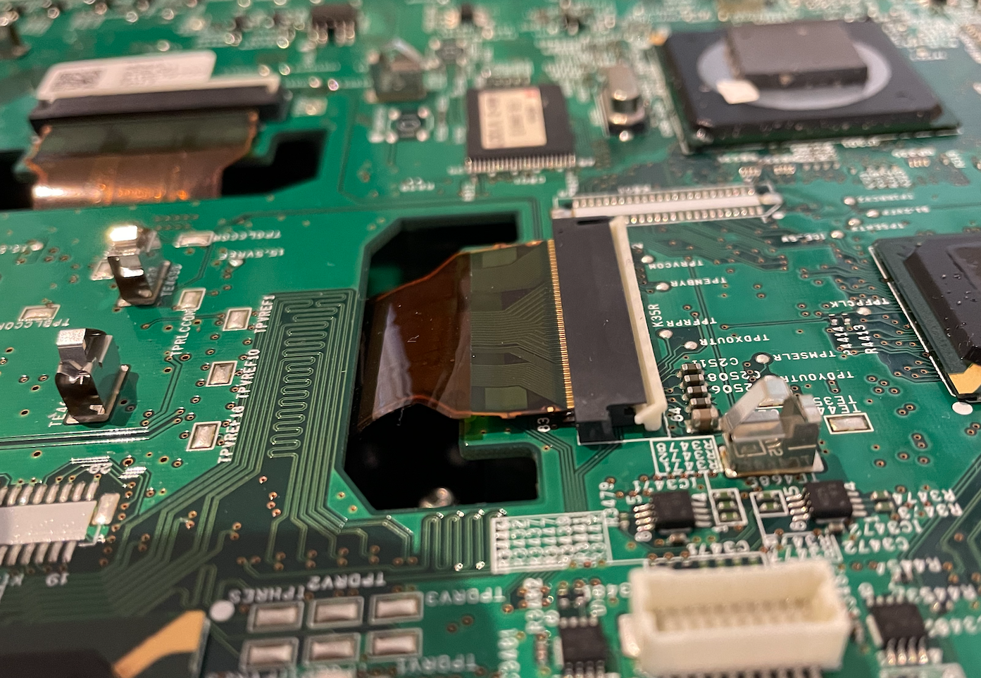

чистил от пыли проектор (Sanyo) и отломал крепление шлейфа LCD в разъеме, сам шлейф целый, а вот механизм крепления шлейфа в сокете поломался. Думаю самый простой вариант будет припаять шлейф к разъему? Кто-то может посоветовать хорошую мастерскую где проекторы чинят с паяльной станцией?

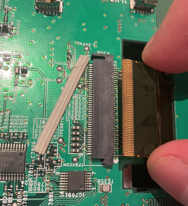

      7 апреля 2021 в 18:18 Гілками Прикріплені файли (0 завантажити)
вот такой (шлейф в руке

этот зажим (белый) пополам разломался Крепление, типа "качельки" был... пока я его не сломал )
Пробовал и вставить эту пластиковую защелку белую и пробовал вставить шлейф в разъем и прижать кусочком пластика по размеру... ниче не получается. Надо в сервис, а то синий цвет пропал
Змінено NK001 (00:00 08/04/2021)

Re: Где в Киеве можно починить проектор? Отломался шлейф [Re: NK001]
      8 апреля 2021 в 08:36 Гілками
Ну если то что лежит рядом белое а не светлокоричневое, тогда понятно почему я перепутал разъем защелкивающийся и задвигающийся
Качество фото не айс получилось.
Сам разъем покупается поиском по словам https://www.google.com/search?q=fpc+connector+40+pin
Перепаять в любом ремонте мобилок , кроме сервиса технари.

Кстати посмотрел на разъем на скалере - там такой-же, и в таком разьеме если костыли делать то надо под шлейф вставленный подсунуть кусок пластика типа упаковки прозрачной (половина толщины кредитки) и будет жить без защёлки, а не сверху. Засовываемые разъемы прижимают шлейф к неподвижным контактам снизу или сверху, а защелкиваемые прижимают контакты к неподвижному шлейфу.
контакты расположены сверху шлейфа, пробовал подсовывать пластик снизу, не могу подлезть, места нету
Пробовал вместо защелки этой белой, пластик всунуть (вырезал из бутылки разный уже по толщине, ниче не прижимает, синего цвета все равно нет...Или цвета скачут, нужно хорошо каждый пин прижать.
Я так понимаю разъем найти можно? я в какие конторы по ремонту в киеве не писал - они говорят разъема нет такого... надо на алиэкспрессе наверное заказать

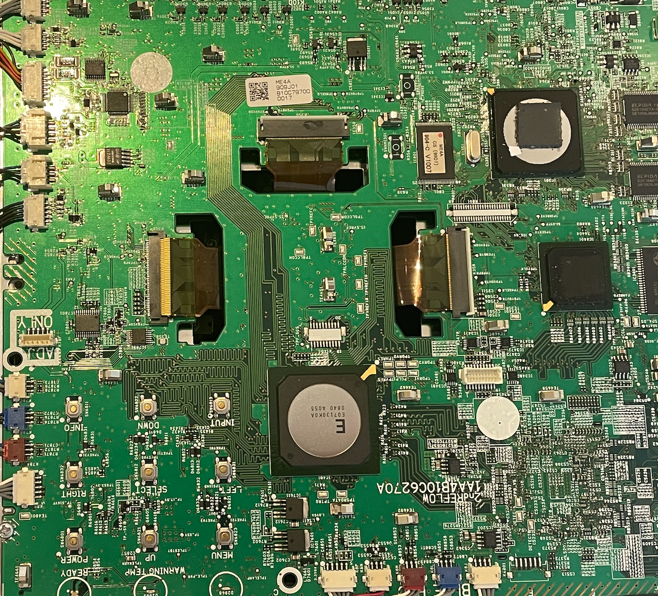

      9 апреля 2021 в 02:18 Гілками Прикріплені файли (0 завантажити)
Вот так оно все выглядит

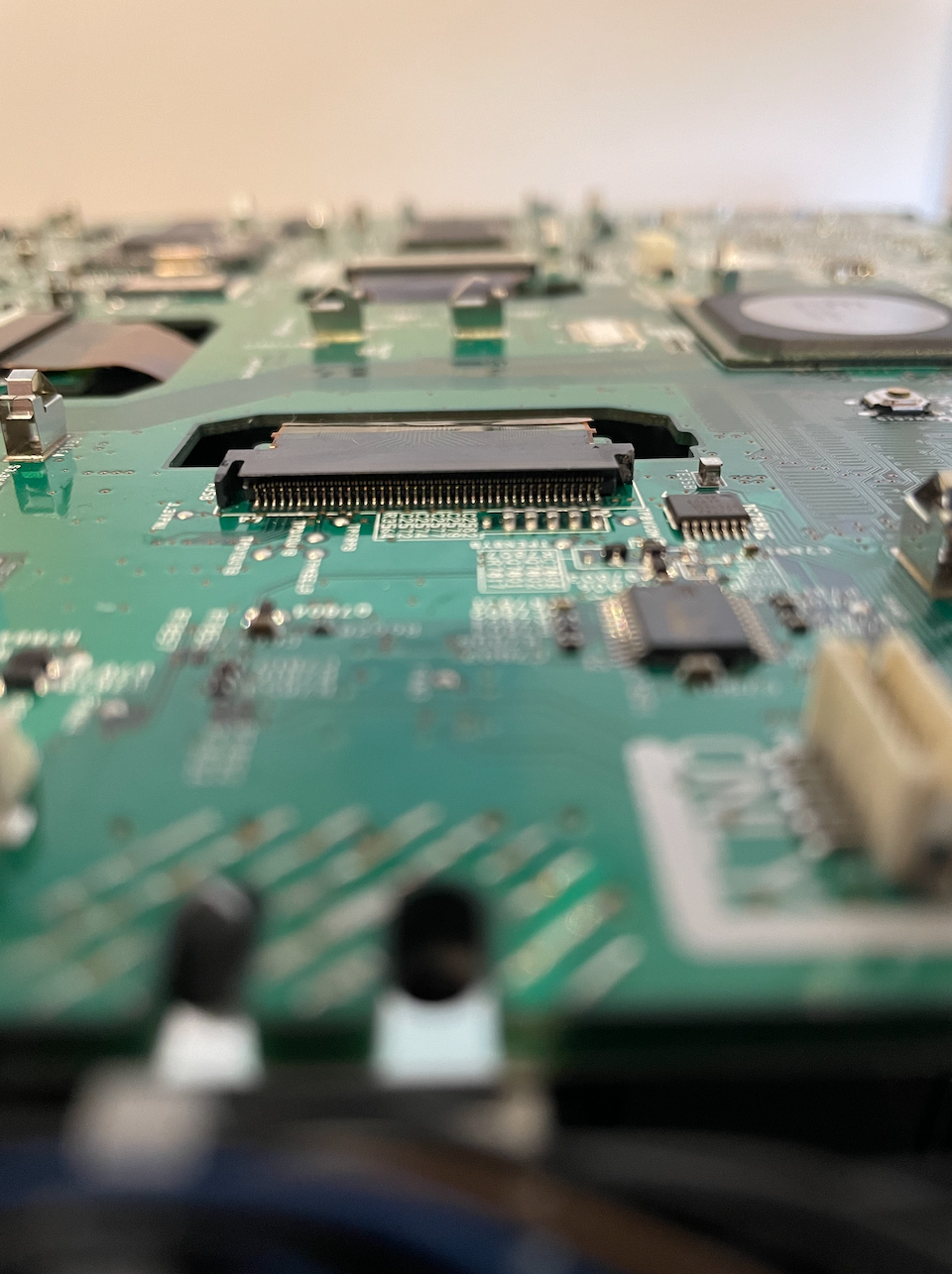

      9 апреля 2021 в 02:21 Гілками Прикріплені файли (0 завантажити)
2
2

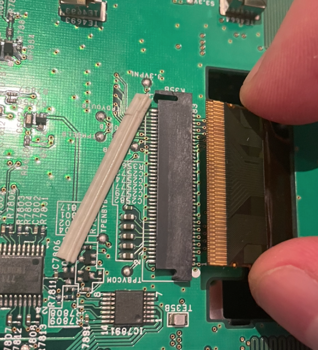

      9 апреля 2021 в 02:22 Гілками Прикріплені файли (0 завантажити)
3
3

Там 83 пина, разъем распаян на 2 стороны, а шлейф 2-х уровневый. ИМХО, если нету платы донора, то только восстанавливать.
..бушки-воробушки... Тогда ой. Кстати, а как вариант с аналогичного по ширине эта защёлка не пойдет? На 83 пина даже не гуглит с телефона
контакты на шлейфе только с одной стороны - сверху
А восстанавливать это перепаивать? Я так понимаю это в любом случае можно починить как-то? В крайнем уж припаять шлейф к материнке?
Не двухсторонний а двухуровневый, увеличил фото на мониторе и таки да там два ряда контактов, не показалось восстанавливать это искать похожую защёлку и присобачивать чтоб работало как надо. Там ещё увидел одно ухо вроде на самом разьеме отломано?

Шлейф 2-х уровневый, а разъем 2-х сторонний, там ножки в обе стороны как у сколопендры

припаять можно все что угодно, и куда угодно . Но это не по фен-шую, проще защёлку восстановить.
