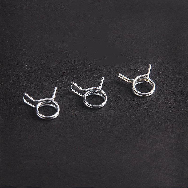

Можна 5 мм, і легенький (пружинний) хомутик.

Силікон онлі. Не дубіє в холод, не "пливе" в спеку. Думаю, 5 мм внутрішній діаметр плюс хомутик з алі:
