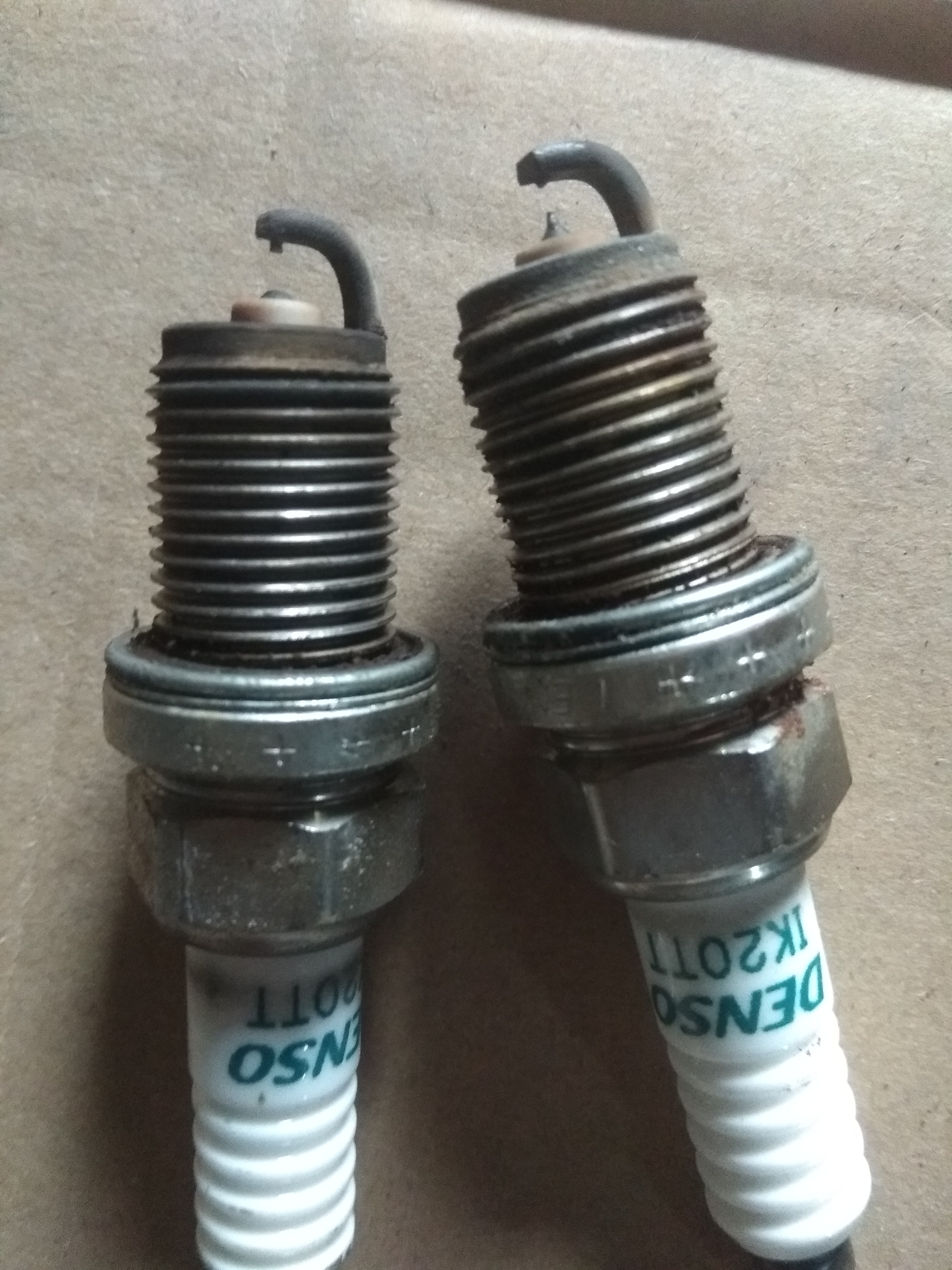

Чув кілька разів що ГБО більш вибагливе до свічок запалювання, що термін служби свічок сильно падає, та ось є певна своя практика що підтверджує ці факти, а саме:
1) термін служби свічок запалювання на ГБО значно менший;
2) якщо свічі без зауважень працюють на бензині то це не означає що на газі все буде норм.
Історія. Останнім часом у машини 2 нюанси, якщо різко вдавити тапку в підлогу з нуля то машина легко підтрушувалась, пропадала тяга трохи. Другий в тому що іноді зіскакувало на бензин. Подивився через кабель по газу, тиск просідає значно, навіть нижче 0.4, вирішив що 2 проблеми від редуктора, перебрав його і тиск все норм, та підтрушування при різкому натиску на газ залишилось. Свічки чіпати не хотів, бо на бензині працює ідеально, та сьогодні повіз, і в одної з них наконечник вигорів, замінив цю свічку на цілішу що на фото і підтрушування пропало.
Купляю не самі дешеві свічки, Denso IK20TT, ніби іридій, другий раз вони виходжують рівно 40К км. А на бензині люди і по 100К їздять на одних свічках, отже термін служби падає як мінімум в 2-3 рази, і якщо на бензині свічки працюють норм то це не означає що на газі видадуть таку як треба іскру.
P.S. від незнання що взяти краще ( є ще NGK значно дорожчі) замовив ті ж самі Denso IK20TT.
У кого які і скільки виходжують свічки на ГБО без жодних зауважень?

Мабуть, правильно люди рекомендують зменшувати зазор. Це полегшує життя не лише котушкам, але і самим свічкам.
Я пару попередніх комплектів іридієвих свічок (VK20) - не чіпав зазор, і в мене теж ходили біля 40 т.км, +-5 т.км.
А на поточному комплекті (IK16TT) - обережно порегулював до біля 0.80 мм (заводський був більшим), і поки що, тьху-тьху - все ок. Останній раз, як перевіряв їх (на пробігові 30-35 т.км) - зазор був в ідеалі, майже точно такий, яким я його і лишив.

Сьогодні вчергове переміряв зазор своїх свічок - 0.75 мм, як я і робив, коли їх ставив (робив трішки менше 0.80). З минулої перевірки пройшло тисяч з десять. Тобто, поки що, підтверджується моя теорія про те, що на зменшеному зазорі свічки мало зношуються (а працюють - ок).
Фото не зробив, бо не взяв телефон до авто. Зовнішній ізолятор абсолютно чистий, лише на парі свічок капля мастила (трохи видавлюється, зараза).

возможно подделка, либо брак. сейчас с али что только не везут. сам лично менял свечи на роге, все по каталогу, но авто напрочь отказывалось на новых работать, поставили старые. потом выяснили, что власныку напарили эти свечи продавцы китайских безделушек.

Що стосується свічок після рідних китайських, які прошли більше 60 тис.км і були поміняні в профілактичних цілях, так роблю і з денсо, ходять без проблем по 60 тис.км, може і далі б ходили, але вигляд у них вже не дуже. Нічого не виставляю, свічки звичайні, достав з коробки і поїхав.
