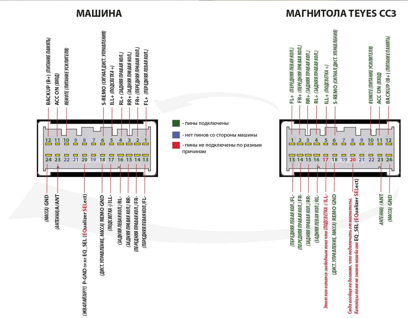

Во-первых:) Подключал лично, поэтому могу точно сказать, что там намешано. Основная земля, земля управления на руле, земля подсветки и земля каждого из 4х звуковых каналов (FR, FL, RR, RL) с машины идет на соответствующий пин в штатной магнитоле. В переходнике со штатной колодки в новую ГУ вся земля, кроме 4 звуковых каналов (звук идет отдельно на каждый канал FR, FL, RR, RL. Тут все по книжке), сходится в один, основной и толстый, пин магнитолы. По другому никак землю в новом ГУ не разнести:)
Единственное, я не подключал в новую ГУ землю подсветки ,т.к. при ее подключении в связку "земель" к ГУ - штатная крутилка яркости перестает работать и яркость подсветки по всей машине постоянно на максимуме. Принял решение, что этот пин нафик надо, андроид и так дает возможность приглушения экрана и подсветки кнопок от +12В габаритов:)

      10 июня 2021 в 15:53 Гілками Прикріплені файли (0 завантажити)
внизу - основная колодка новой ГУ, к которой все выше подключено. Тупо ничего сложного. Но и не Plug&Play
