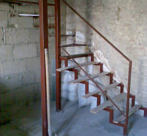

      11 ноября 2006 в 21:32 Гілками
Нафоткал, только вот в мобильном камера не может все в комплексе захватить.
Освещение плохое, фоткал старым мобильником.
Фрагменты.

Сообщения: 14824
С нами с 01.11.2005
Re: Лесница [Re: IesuiT]
      25 декабря 2006 в 21:36 Гілками Прикріплені файли (16 завантажити)
можно и так
можно и так
Сообщения: 35977
С нами с 20.10.2002
Re: Лесница [Re: TUZZIK]
      25 декабря 2006 в 22:54 Гілками
Прикольно! Это квадратная труба? А выдержит ли нагрузку посередке пролета сварной шов?
Я бы нижние углы, хоть и в ущерб красоте, но усилил бы такой же трубой от стойки к стойке.
Сообщения: 14824
С нами с 01.11.2005
      25 декабря 2006 в 23:54 Гілками
ага квадрат- дешевше он, и стенка толще- все равно отделывать буду
весь низ стоит на квадратніх хреновинах(пластинах ) где то 30 на 30 ,утопленых в пол,прибит четырьмя костылями длиной гдето см 10- 15- ну и залито все )
и к стене все прикреплено
проверял- прыгал висел- мои 90 намана держит,обшить осталось
