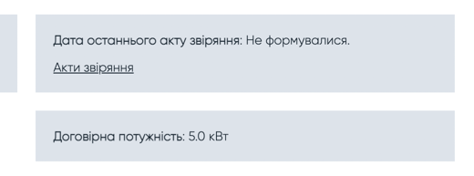

Сообщения: 8615
С нами с 14.04.2003
Re: Замена пакетника в электрощитке на этаже [Re: nickka]
      20 апреля 2021 в 16:30 Гілками Прикріплені файли (0 завантажити)
nickka 20.04.2021 07:00 пишет:
Тут общая ситуация такая: если пойти на принцип, то они поставят минимальный автомат которого по нынешним меркам ни на что не хватает. И будут правы, потому что в договоре обычно ерунда по мощности. Это если электроплиты нет. Если есть то можно дожимать.
в особистому кабінеті ( https://my.kyiv.yasno.com.ua/ ) все є
