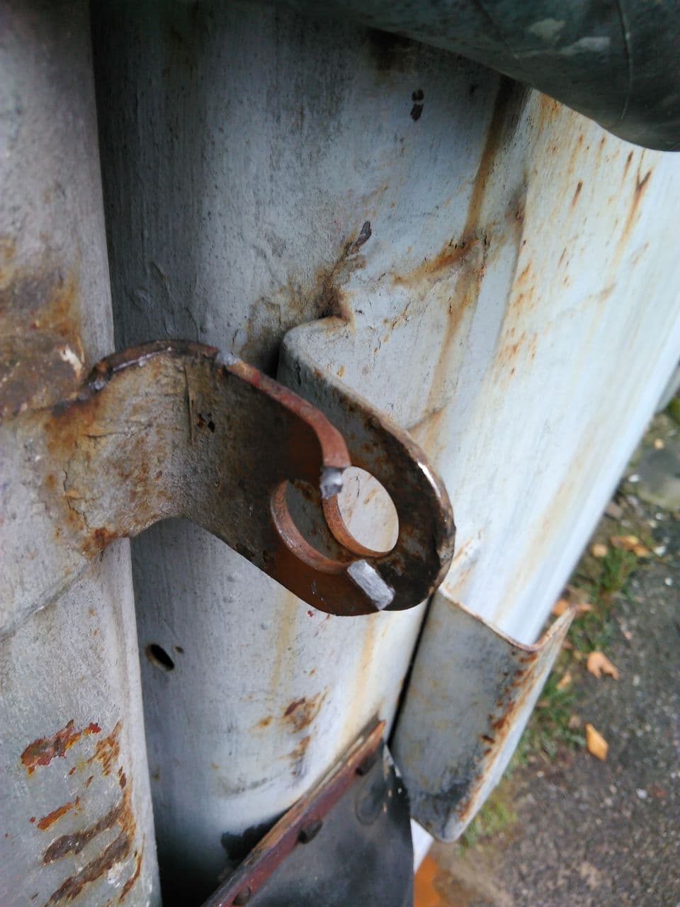

      21 апреля 2021 в 22:12 Гілками Прикріплені файли (0 завантажити)
Типа такого, или аналогичный "краб", чтоб не было как на фотке ниже Только учитывай, что у дешевых крабов взломостойкость таксебе, у всяких ЧАЗов и китайцев просто саморез кровельный вкручивают в личинку и вырывают ее с мясом из корпуса гвоздодером. Еще такой с защитой, но у него личинка под английский ключ

Есть конечно, что ты там высверлишь за 6 сек, если у замка личинка вращается свободно в обе стороны? Ну и я посмотрю как товарищ НЕРЖУ будет ШУРИКОМ сверлить им сколько секунд на это потратит. Я давеча мойку кухонную сверлил пефоратором и кобальтовым сверлом, скажем так, куда дольше 6 секунд, при том, что там толщина меньше миллиметра.
Взламывается все, просто что-то быстрее, что-то дольше, замок за 300 грн типа ЧАЗ чугунный я тебе сказал как взламывается - вкручивают саморез в личинку и выдирают, если замок с дужкой нормальный, чаще ломают сами петли, как на фото (это гараж в ряду напротив моего).
