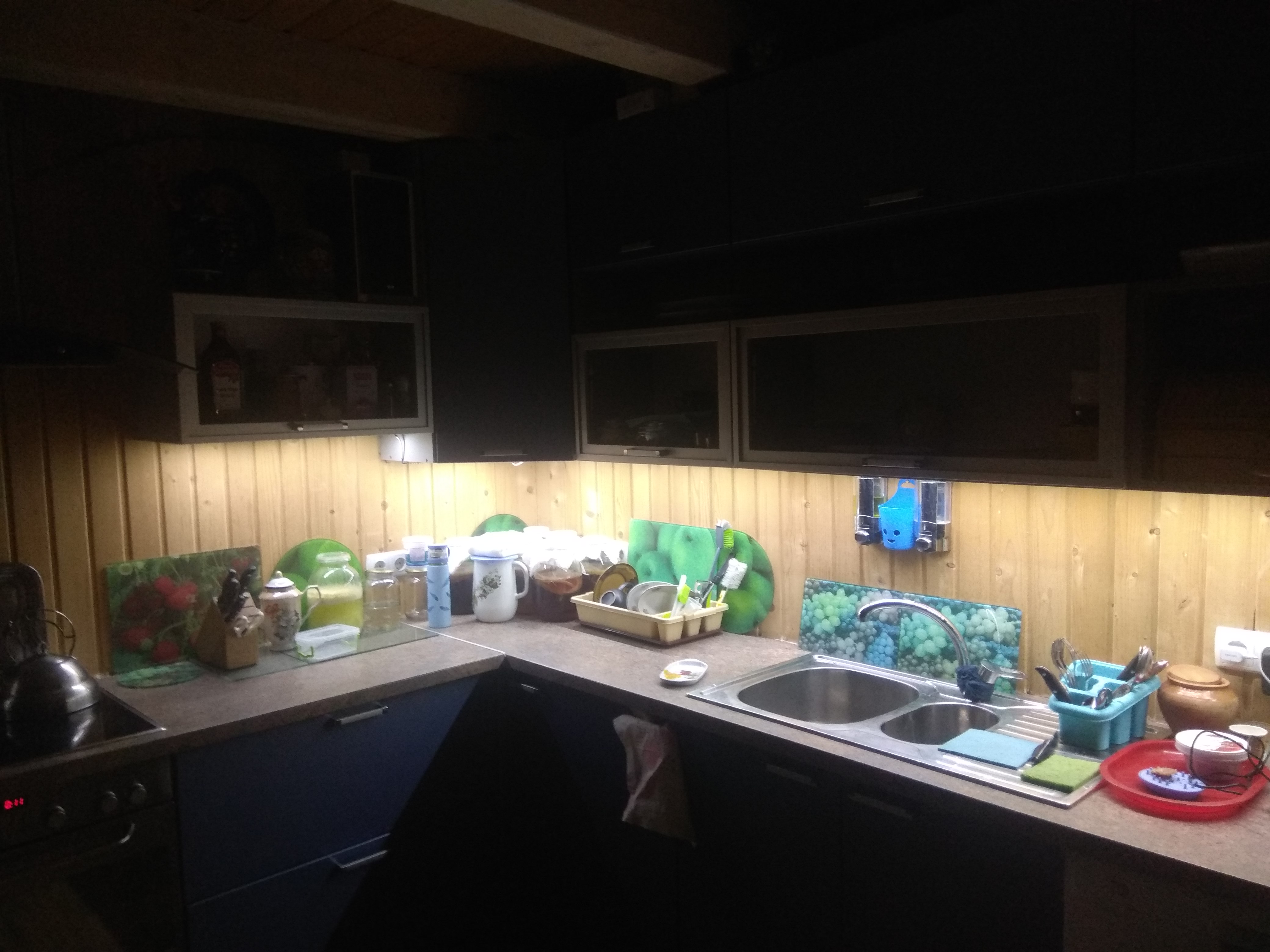

Э ще питання з приводу світлодіодної стрічки. Хочу встановити під навісними ящиками. Тому що вікно за спиною, і треба підсвітку на робочу поверхню.
Підкажіть якусь безпроблемну та просту в установці. А то залаз а там їх 300 видів.
Мені таку щоб без всяких доробок і яскраву. Поклеїв підключив до розетки і користуєшся.
Може хтось знає готові варіанти.

      26 апреля 2021 в 00:10 Гілками Прикріплені файли (0 завантажити)
Любую на 60диодов метр. И БП 12в. Без силикона. Стоит уже лет 7
Змінено VITASS (00:14 26/04/2021)

VITASS 26.04.2021 00:10 пишет:
Там срічка в один ряд по центру?
26 лет за рулем, Киев-Ворохта
Сообщения: 13984
С нами с 03.11.2008
Re: Встановлення кухні [Re: Mutant]
      26 апреля 2021 в 09:36 Гілками
Так
