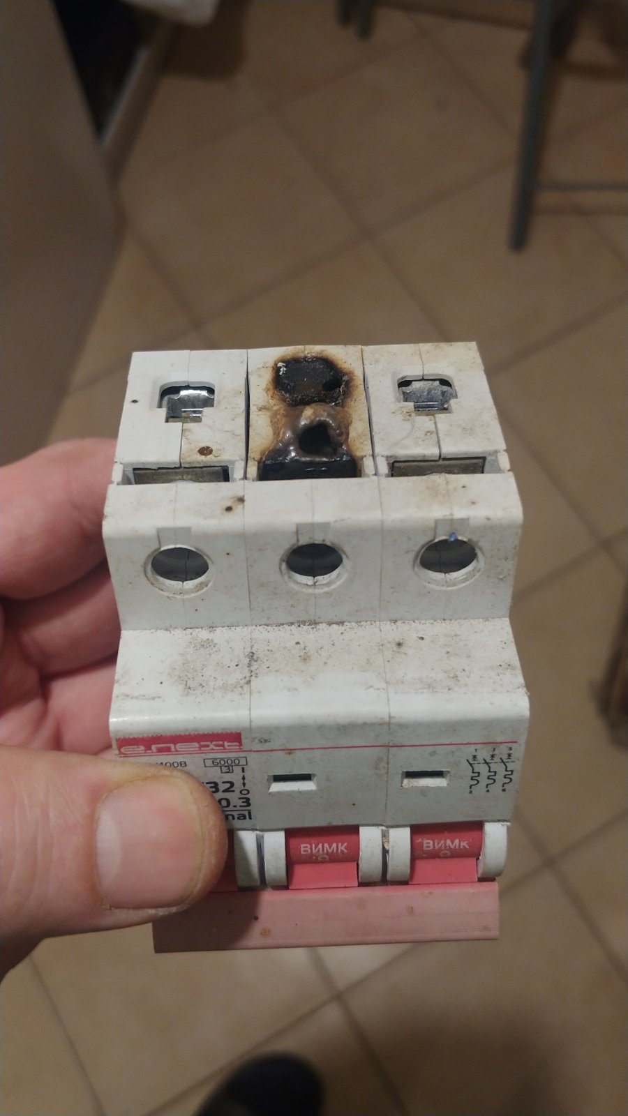

3. СІп (в принципі будь-який алюміній, а не той же АД31) у затиск автоматичного вимикача - категорично не рекомендую
Мінімум - гільзувати. Або щопівроку - обтискати (той щє кєкс на стовпі у коробці із лічильником). інакше буде так.
