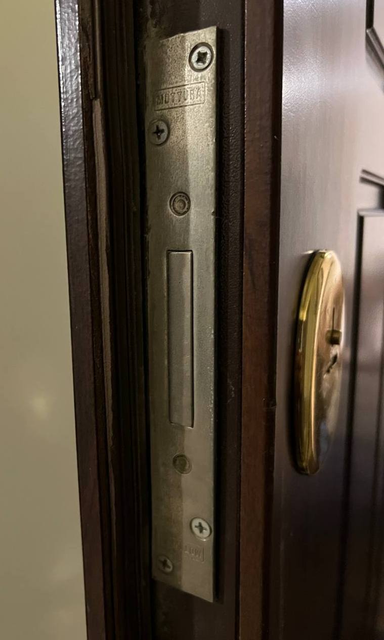

      7 февраля 2023 в 08:20 Гілками Прикріплені файли (0 завантажити)
Имеется дверь.Ну как дверь-думаю только название с МДФ накладками. Стоят замки,которые хочу поменять.
Можно ли как-то сделать апгрейд самой двери?( добавить защиту замков, усилить что-то.....)
Какие замки установить?
В квартире пультовая сигналка, видекамеры над дверью и в подьезде.
Змінено Leclerc (08:22 07/02/2023)

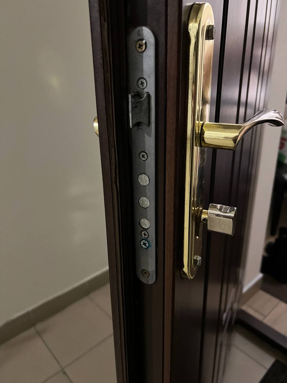

      7 февраля 2023 в 08:21 Гілками Прикріплені файли (0 завантажити)
еще один замок
еще один замок
42 года (26 лет за рулем),
Сообщения: 14330
С нами с 17.02.2009
Re: Филе входного замка [Re: Cool Wind]
      7 февраля 2023 в 09:36 Гілками
Замки у тебя стоят вообще для деревянной двери, так что менять их нужно, на какие - зависит от двери.
Тебе по большому счету надо вызвать мастера из какой-то толковой конторы по производству качественных взломостойких дверей, заплатить ему условных 200-300 грн, он осмотрит дверь и скажет, что можно с ней сделать и какие замки поставить. Обычно, в таких случаях вваривают замковый карман в дверь, если там есть к чему варить, конечно, или наваривают усиление на внешний и внутренний листы.

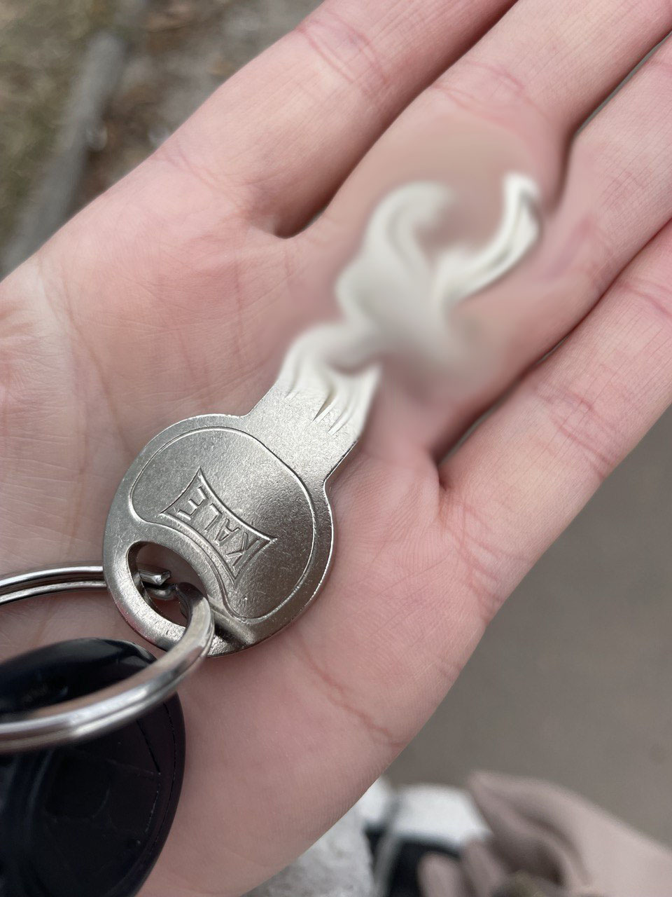

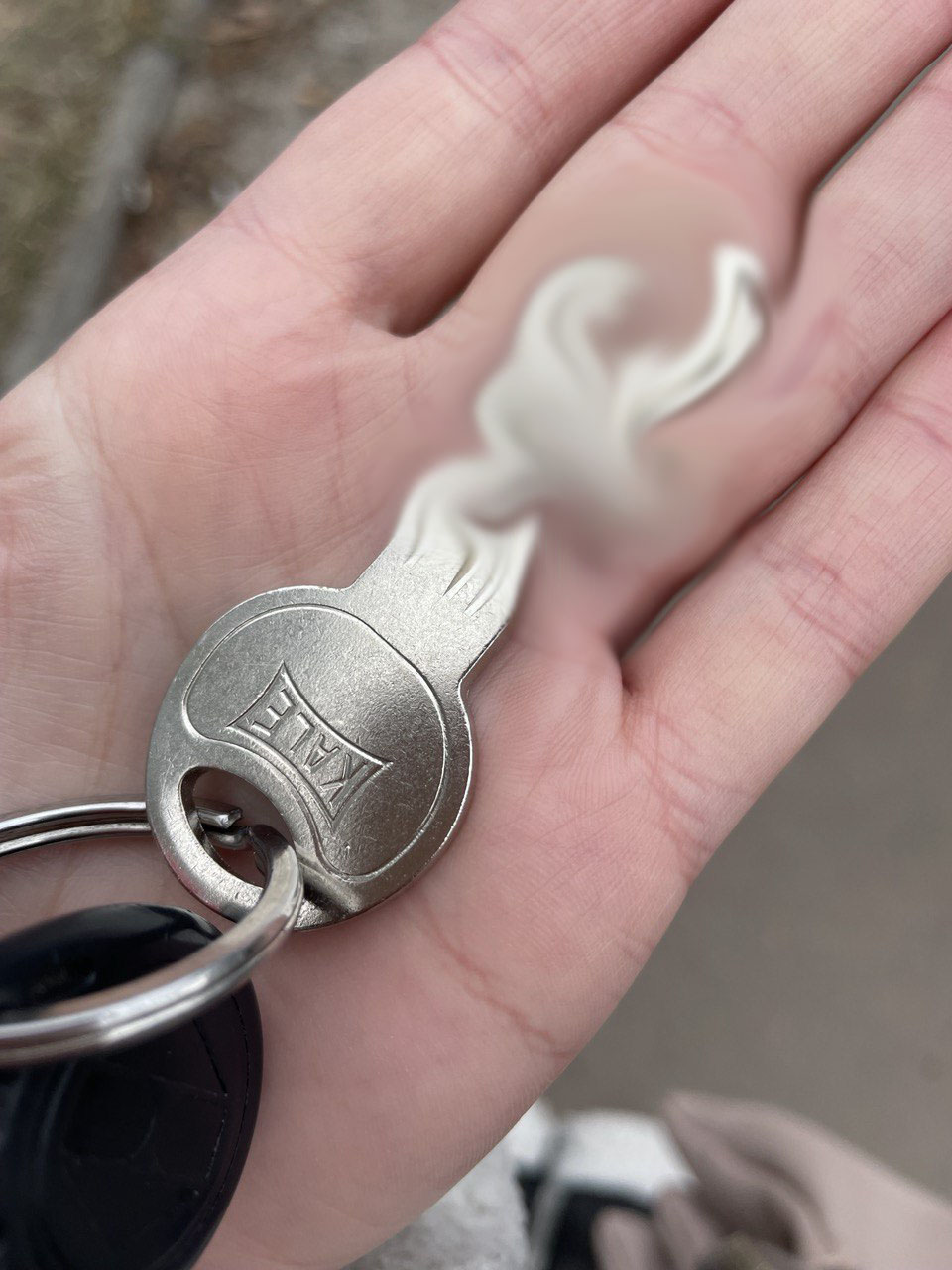

старый писатель *
Сообщения: 811
С нами с 26.01.2013
Re: Филе входного замка [Re: Fuchsman]
      16 февраля 2023 в 08:32 Гілками Прикріплені файли (0 завантажити)
Не,точно не 15 лет замку
старый писатель *
Сообщения: 811
С нами с 26.01.2013
      16 февраля 2023 в 08:34 Гілками
похож на Kale 164. Получается он в 4 раза дешевле Интегратора...
Сообщения: 14330
С нами с 17.02.2009
      16 февраля 2023 в 09:33 Гілками
164 разные есть, но это да, этот примитивнее мултьтилока твоего.
