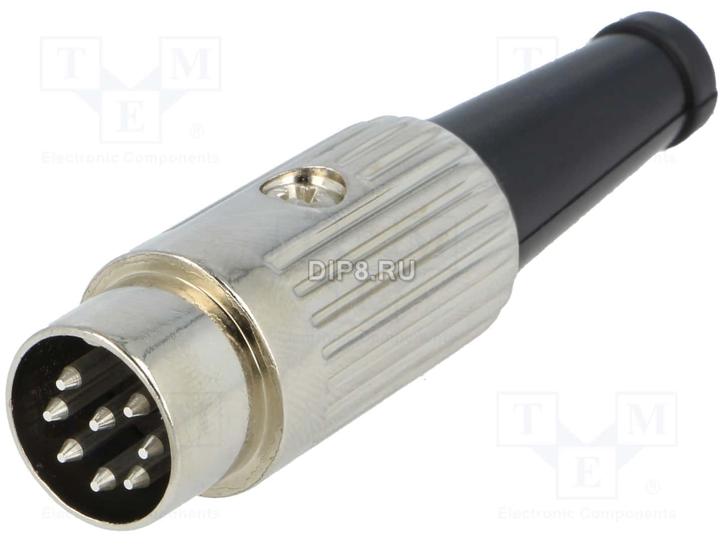

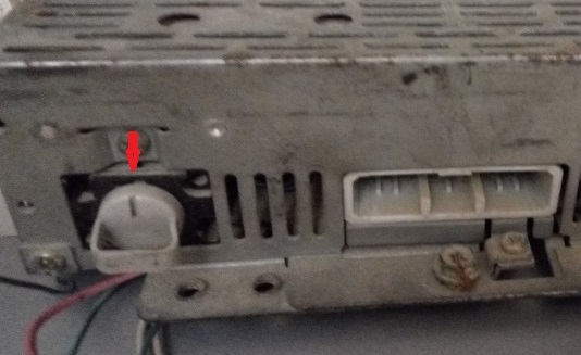

Очень древняя магнитола Пионер, схемы или мануала найти в инете не смог. Для основного разъема распиновку нашел, провода уже выведены наружу. А вот что это за разъемчик с серой заглушкой (где красная стрелка) - непонятно. Штекер-папа для него на 2-м фото, на 8 контактов, типа штекера для радиоаппаратуры советского образца. В разных других схемах аналогичные разъемы попадаются как линейный выход или EQ (эквалайзер?). Если заглушку вытащить - звук пропадает. В общем, если кто знает, что это такое и для чего в старых Пионерах - поделитесь, плз

      9 мая 2021 в 20:03 Гілками Прикріплені файли (0 завантажити)
Разъем-папа (предположительно). Размеры как у старого стерео

http://magnitola.org/sovety-po-avtozvuku/291722-raspinovka-razema-pioneer.html
Спасибо! Похоже, действительно выход на усилитель. Во всяком случае, в более новом Пионере есть линейный выход с "тюльпанами". Там по ссылке схема усилителя https://www.manualslib.com/manual/896424/Pioneer-Gm-40.html?page=7#manual
Вроде ясно, что куда. В общем, надо ставить эксперимент

дык...классика жанра..
выходные сигналы на внешний усь - 3 - левый, 5 -правый, 2 - корпус (общий)
а заглушка просто их переключает на внутренний усь
причем 1-1 по прямой

Вот мне на внутренний вход и нужен, хочу aux прихимичить. На наружный выход, наверное, и будет 2-3-5, а какие-то оставшиеся пины вовнутрь. Там можно с обратной стороны к гнезду подобраться и посмотреть.

там лучше осциллографом пройтись
ибо задействовано аж 8 контактов...

Да это понятно, но нет осциллографа, есть китайский тестер и Ц-4315.
