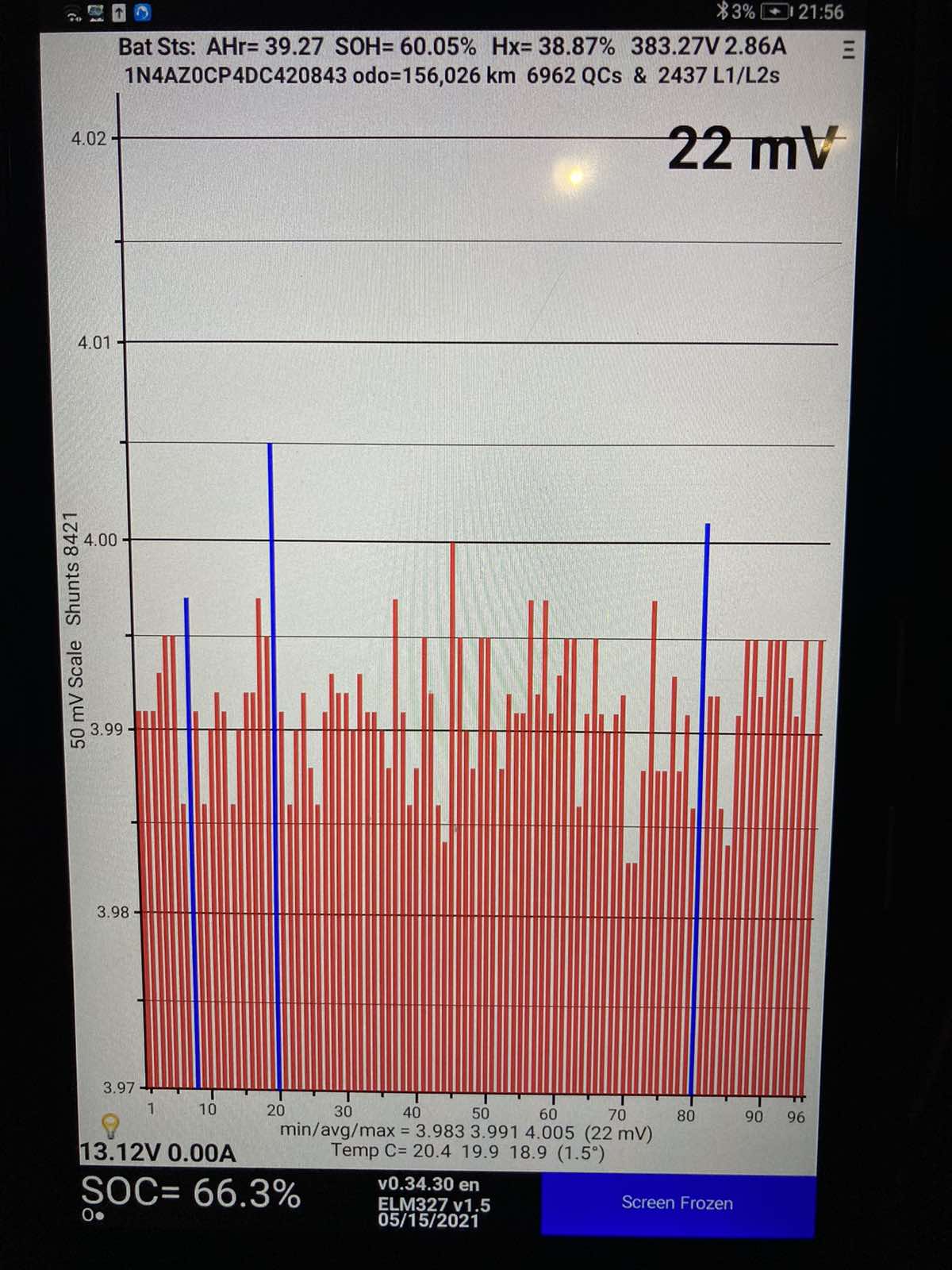

Решался я опробовать транспорт без бензина. Теперь во дворе появился лиф 2013 года, прилично ушатаный (из аренды, скорее всего такси), но, как говорится, на ходу.
Сразу куча вопросов, надеюсь всезнающий автоуа поможет:
1) Какую зарядку купить (в комплекте нет). Брать оригинал, или что-то другое? Заряжаться буду в частном доме, заземление есть. 32А на одной фазе нету (ввод в дом 3 фазы 25а).
2) Где в Киеве (желательно левый берег) сделать полную диагностику. Прежде всего батарею, но и ходовку можно что бы два раза не вставать.
По батарее: посмотрел LeafSpay: SOH 60%. Фото ниже. все ячейки красненькие, три синенькие. Где почитать как расшифровать показатели? Замена 3-х выделяющихся ячеек что-то кардинально поменяют с батареей (скажем, процентов на 10), или "доктор сказал в морг, значит в морг".
3) Что заливается в систему охлаждения? В бачке пусто, нужно срочно залить (до замены).
4) Почитать сбросить ошибки, как я понял, нужен LeafSpayPro.
Нужно покупать, или где-то есть "работающий" вариант? Поделитесь пожалуйста в личку.
5) Ну и за хороший манул по эксплуатации и ремонту буду благодарен.
P.S. Был очень приятно удивлен как он едет. Кажется я эту технику сильно недооценивал. А пока спасибо за внимание, поехал заряжаться (пока своей зарядки нет).

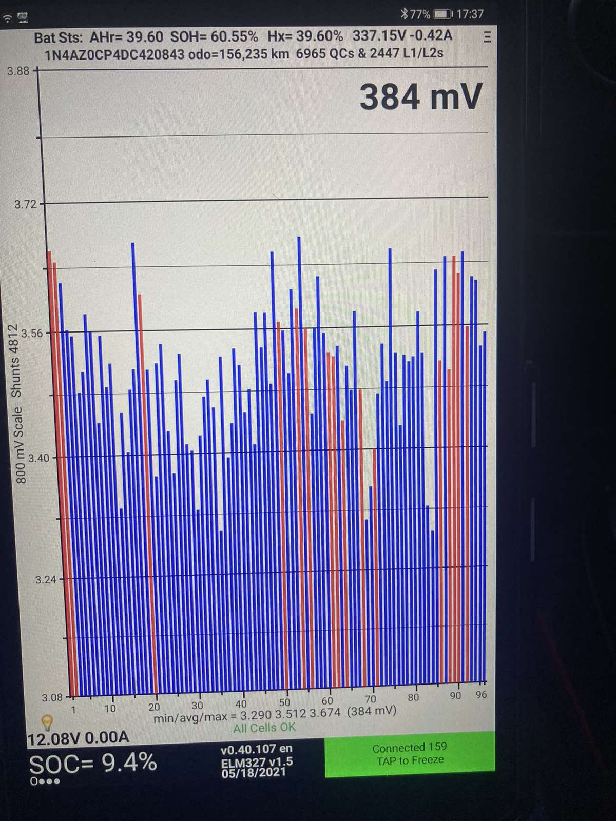

а вот при нагрузке (включены фары, вентилятор, еще что-то) картинка совсем другая, но те-же 3 ячейки опять синие

картинка совсем другая потому что масштаб другой

1. Брав китайську Duosida 3кВт, 3й рік все ок.
2. ТРЦ Атмосфера 1поверх паркінга,автоентерпрайзівське СТО.
3. Звичайний червоний антифиз G12
Червоні стовпчики то елементи що зараз в роботі по балансуванню. По картинці, батарея зношена рівномірно, але краще дивитись на розряженому (поки bms не відбалансував елементи)

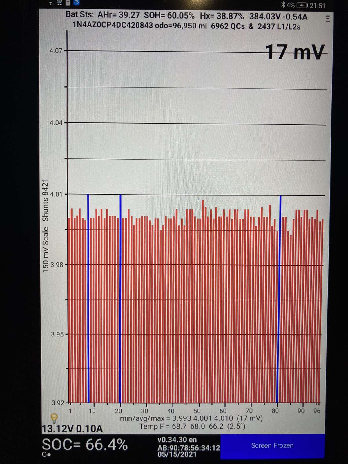

SpyPro вроде разобрался. Как я понял, "просевшие" ячейки можно только на разряженной батарее определить.
Собственно фото ниже, и вопрос - заменой 5-10 ячеек можно батарею "поднять" процентов на 10, или она изношена равномерно и ничего ей не поможет? Не так что-бы очень нужно было, но руки чешутся:)

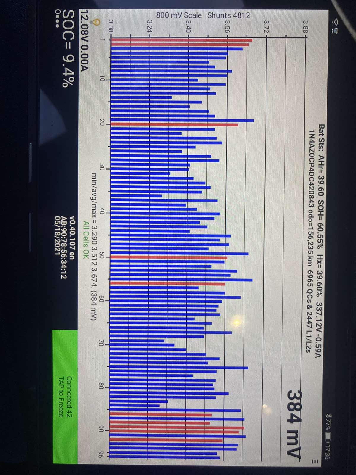

      20 мая 2021 в 22:59 Гілками Прикріплені файли (0 завантажити)

Елементи 83 84 просівші на всіх графіках.
Зарядіть тепер на 100% (тільки не до показометра, а допоки не потухнуть всі 3 індикатора на торпеді ( спочатку моргають по черзі, потім світятся 3, потім тухне і машина лягає спати).
Можливо вони живі але недозаряджені (маленький шанс), то має бути розбіг більше 15мВ (бмс може не вспівати підтягнути сильно сівші елементи).
Зробіть скрін повністю зарядженої.
І дати під хвіст до 70-80% і знов скрін.
Будем діагноз по інету ставити))
