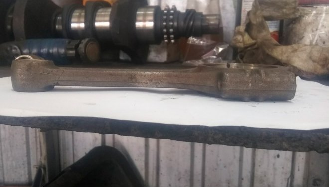

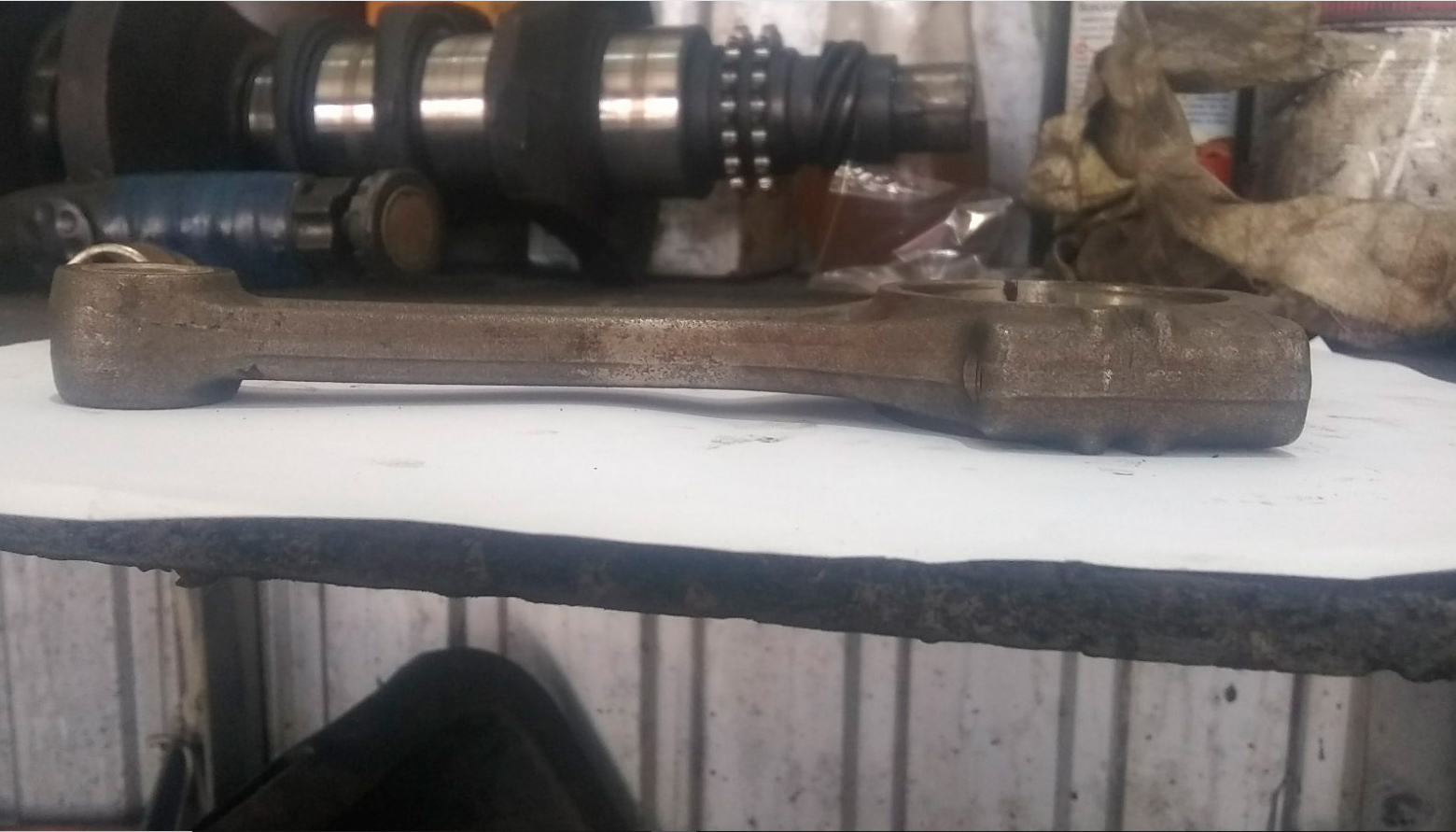

Наконец собираем двигатель купленный у http://forum.autoua.net/showflat.php?Cat=0&Number=12323273&an=0&page=0#Post12323273
При разборке в том числе вычислить направление установки шатунов не удалось (стояли вразнобой) По весу вроде вывесили, но с стороной установки остались вопросы
В камасутре пишется что сторона установки по меткам
но на шатунах такие метки отсутствуют.
т.к единственное что-то похожее на метку на шатуне есть на втором фото то и собрали этой стороной к шкиву, но вопрос корректности сборки все равно остался т.к мнения что правильная сторона на фото 1 прозвучала уже дважды.
Рассудите плз какой стороной правильно их ставить?
Пока двигатель собран не до конца еще есть вариант перевернуть.
С другой стороны - шатуны за исключением этих различий симметричны. Масленка тоже симметрично вверх.
Как точно их ставить и нужно ли пересобирать если сейчас окажется что собрано не в ту сторону?

Djohny 04.06.2021 11:01 пишет:
А точно шатуны от этого блока?

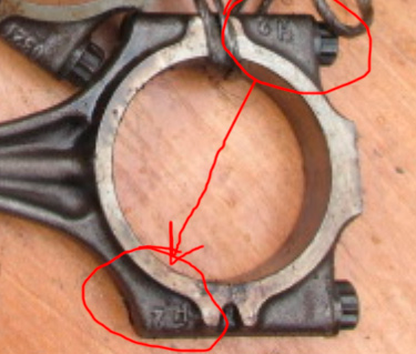

Ну не знаю. Теоретически, должны быть более "понятные метки". Типа такого, что ли...

$corpioN 04.06.2021 11:56 пишет:
так на фото 2 и 3 фото шатуна с обеих сторон. Что из єтого метки не ясно Пока собран так чтоб в сторону шкива стояли буквой В на шатуне, но вот насколько єто правильно и насколько критично в случае єтих шатунов хочется віяснить не єксперементальнім путем т.к удовольствие от покупки запчастей крайне не дешевое

      4 июня 2021 в 12:04 Гілками Прикріплені файли (0 завантажити)
С обратной стороны шатуна есть метки?
Одну сторону ты выше показал, а другую? Если там есть что-то типа стрелки или еще чего - той стороной к радиатору Это все, что заметили мои сервисники
С обратной стороны шатуна есть метки. Одну сторону ты выше показал, а другую

$corpioN 04.06.2021 12:04 пишет:
в том то и дело что по наружи меток нет. Ни стрелок, ничего. Хорошо хоть на поршнях стрелки
Чем может чревато быть не той стороной поставить? (в случае когда на шатунах маслянные пысалки сбоку то там понятно - будет поливать не ту сторону поршня, а в данном конкретном случае? )

Djohny 04.06.2021 12:49 пишет:
Как я понимаю, если на шатунах нет меток, значит на них невозможно установить неправильно бугеля, т.е. есть направляйки на бугелях и шатунах, которые при сборке должны совпасть... У тебя на бугелях есть круглые точки - скорее всего ними и надо в сторону радиатора ставить. Но я бы еще поизучал тему:( Так-то тяжело по фото лечить пациента Жди, может еще кто что посоветует.

$corpioN 04.06.2021 13:09 пишет:
шатуны колотые потому бугеля развернуть нереально. Круглые точки это метка фольксваген под буквой В ? тогда получется все верно - они влево к шкиву и соответственно вперед к радиатору. Насчет поизучать - уже перекопал эльзу и на немецком и на англ и не только по фелиции но и по октавии и даже по гольфу куда ставяттакой мотор - везде картинка как на фото 1
