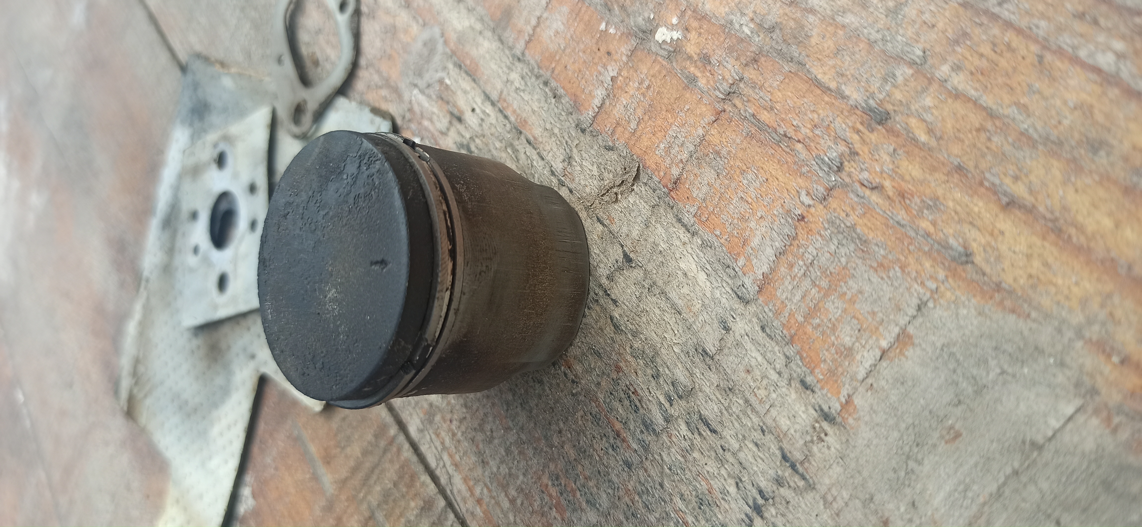

Для начала вскрыть поршневую, посмотреть как дела с колечками, поршнем и цилиндром. А дальше по ситуации
