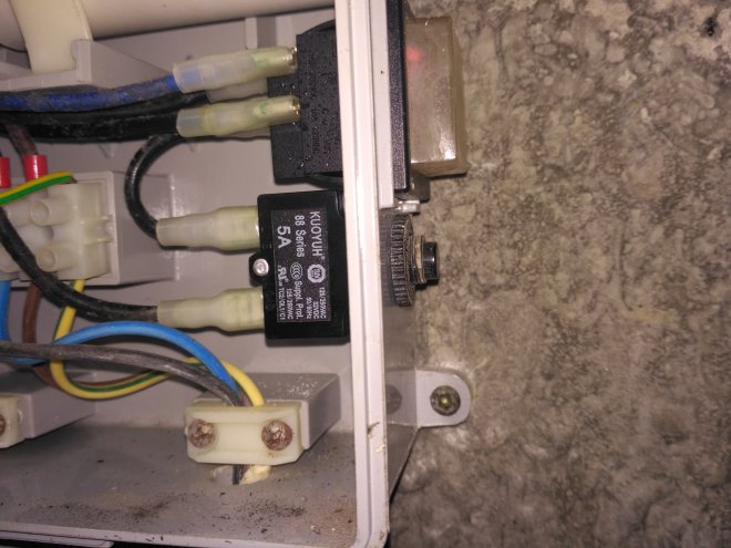

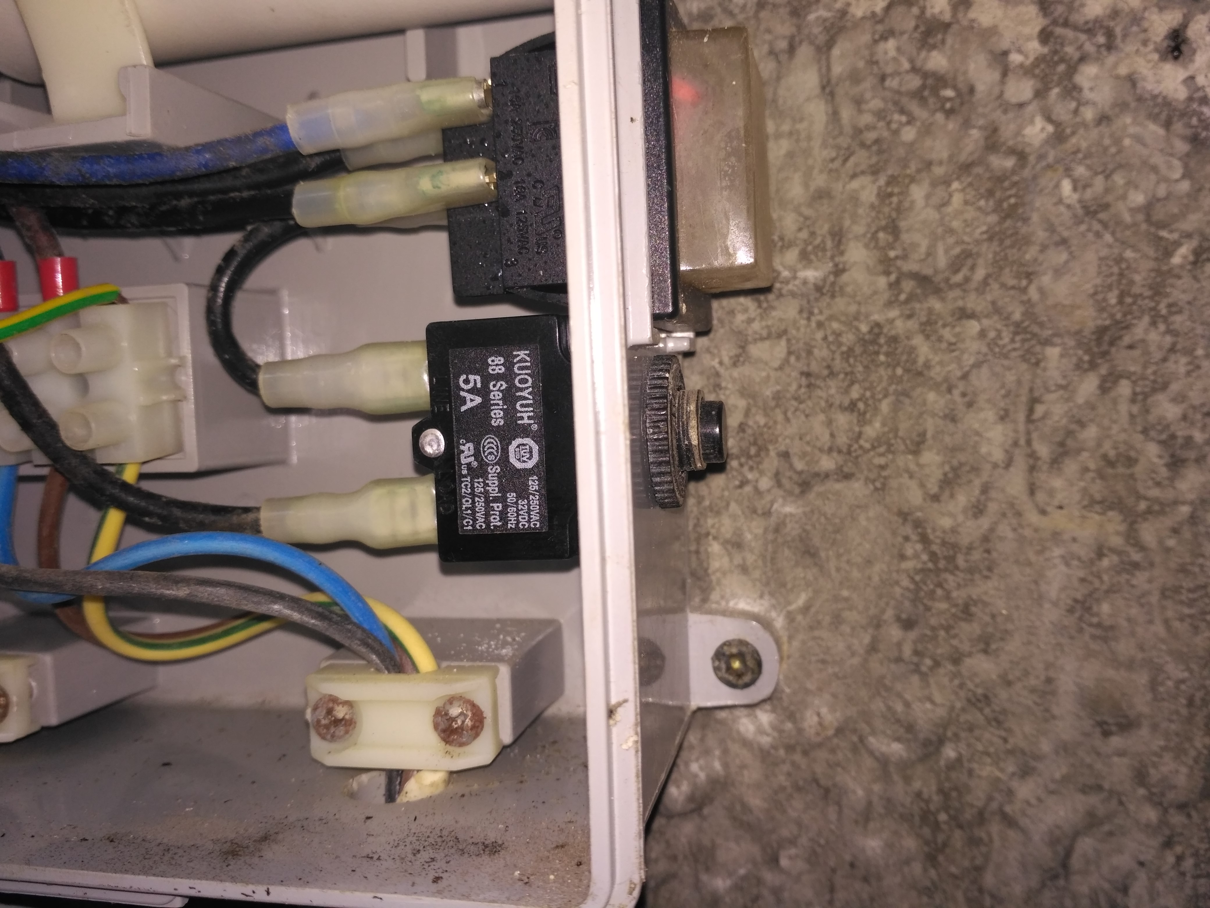

шоколадный заяц ***
Сообщения: 20297
С нами с 27.06.2003
Re: Вопрос по насосной станции [Re: oleg_mazda]
      15 июня 2021 в 09:35 Гілками Прикріплені файли (0 завантажити)
oleg_mazda 14.06.2021 13:53 пишет:
Pasha (Pavlin) 14.06.2021 11:29 пишет:
Есть скважина, есть насосная станция. Стал постоянно отключаться насос. На блоке управления перестала гореть лампочка на тумблере включения. Поведение странное - накачал воду в гидро трансформатор, когда воду из него использовал не качает длительное время..потом включается.
Кто то может подсказать что это может быть? Спасибо
Якщо станція стоїть в приямку - скоріш за все барахлить реле. За умов постійної вологості реле - це витратний матеріал, в мене кожні три-чотири роки доводиться його міняти.
Это имеется в виду реле электротепловое 5А, под включателем кнопка?
Это имеется в виду реле электротепловое 5А, под включателем кнопка.
