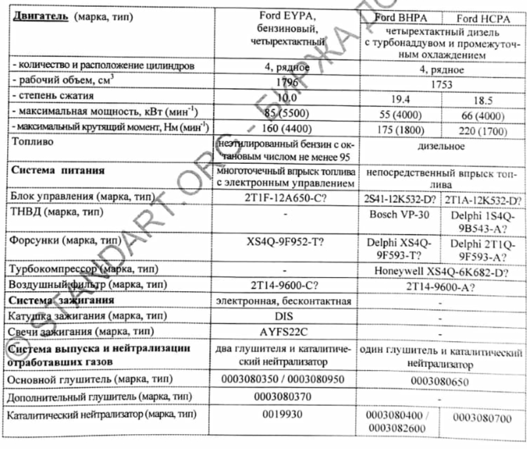

Re: Ford Tourneo Connect 1.8 vs Fiat Doblo 1.9 [Re: IgorDonetskiy]
      26 июня 2021 в 19:06 Гілками Прикріплені файли (0 завантажити)
Для памяти нашел сертификат на Форд Коннект этих годов, вобщем правильный Форд с ТНВД Бош, неправильный с Дэлфи.
