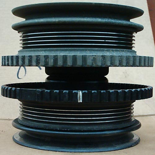

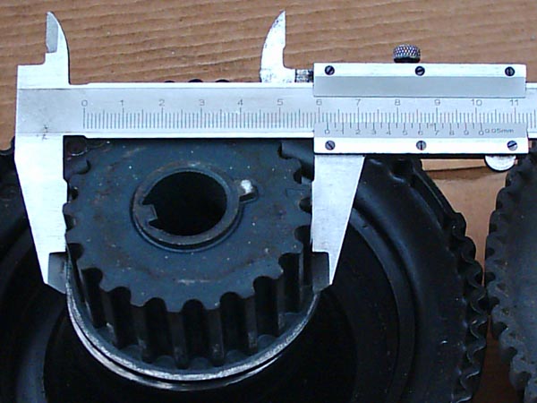

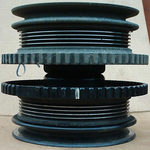

Вчора Юра міняв на моєму 1.5 пасик ГРМ. Викладаю фотки по яким стане зрозумілою причина затирання пасика на 1.6. Ця причина, як раніше і припускали, в тому, що на шківі немає упору для пасика і він почав злазити (на 1.6). Прикол в тому, що виробник зекономив і поставив на 1.5 і на 1.6 АБСОЛЮТНО ОДНАКОВІ ШКІВИ (див фото 1 - знизу 1.6 з мертвого двигуна, зверху 1.5 з мого двигуна) при тому, що ШЕСТЕРНІ РІЗНІ (фото 2 і 3 (зверху 1.6, знизу 1.5))!!! Отже на 1.5 для пасика є упор оскільки шестерня меньшого діаметру а на 1.6 на такому ж шківі упору немає. Ситуація з 1.6 міняється якщо використовувати шків від нексії (перше фото GTZ в цій темі) - там видно, що упор є! Такі ж шківи на 1.6 за його словами пропонують і на ринку (про це GTZ писав в першому ахтунгу ). Отже дійсно виробник вирішив зекономити . Мабуть доведеться власникам 1.6 заглядати під капот і у разі виявлення там штампованого шківа якнайшвидше його міняти на чавунний!
Далі ще наведу кілька фото для наглядності.
Фото 1:

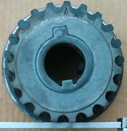

Фото 2:
Фото 2:

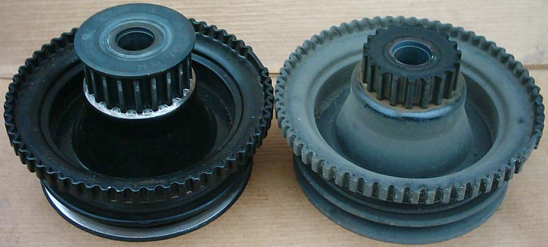

Фото 3:
Фото 3:

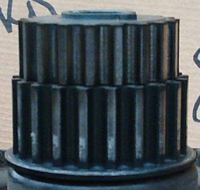

Фото 4 (шестерня 1.5):

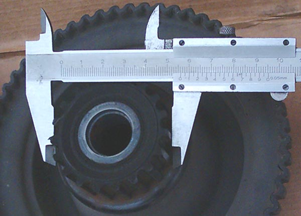

Фото 5 (шестерня 1.6):

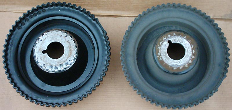

Фото 6 (шківи 1.6 та 1.5 відповідно, вид зверху):

1)шкивы у 1,5 и 1,6 по размеру одинаковые
2)размер шестерни 1,5 и 1,6 разные, 1,6 больше в размере
3)на шестерне 1,6 единственный направляющий буртик
4)значит при соедененении со шкивком они должны образовать два буртика, подобно как на помпе С20NE
5)шестерня 1,6 "притулина" на шкив как и у 1,5
6)буртика нет
7)у 1,5 буртик есть, я понимаю что он там не очень нужен, но зато отчетливо видно что получистся он может только с меньшей шестернью 1,5, но никак не боолешей с 1,6....
Резюме: на двигателе А16DMS нет не на помпе, не на роликах, не на шкивке "пары направляющих", центрирующих при необходимиости ремень.........
