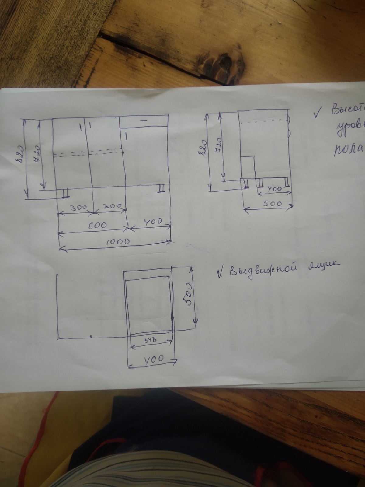

нужно изготовить нижний шкафчик под столешницу
      1 июля 2021 в 13:20 Гілками Прикріплені файли (0 завантажити)
типа такого:
типа такого:
ветеран движения ***
42 года за рулем, Киев
Сообщения: 3704
С нами с 06.07.2001
Re: нужно изготовить нижний шкафчик под столешницу [Re: GEORGE]
      1 июля 2021 в 13:26 Гілками
за правой дверцей хотелось бы пару выдвижных сеток(не знаю, как это правильно называется) или на худой конец- полки
за левыми распашными дверцами - просто полка посредине.
как то так.

Или куплю деталировку изделия, для порезки в Эпике или Леруа. Комплектующие куплю сам. Соберу тоже)
      2 июля 2021 в 16:45 Гілками
а что за вырез снизу? для деталировки надо понимать что за выдвижные системы будут стоять. Я делал себе под блюм - у него есть конфигуратор - он дает точные чертежи. Заказывал на вияре.

Re: нужно изготовить нижний шкафчик под столешницу [Re: Alesha]
      3 июля 2021 в 07:16 Гілками
Вырез под канализ. трубу
Я готов обойтись без выдвижных систем
Просто полки для упрощения и удешевления конструкции
Вопрос в получении деталировки для точной порезки
Вияр- принимает эскизы?

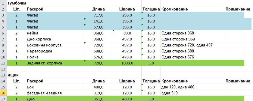

      3 июля 2021 в 18:02 Гілками
Был в Вияре. Эскизы они не принимают. Конструкторов они поувольняли(
Принимают только деталировку в порезку
Пообщался в курилке с местными рабочими-навели на мебельщика. Созвонились, отправил ему эскизы на составление "Лего"
Посмотрим, что получится
Но верится, что вопрос закрыт
      3 июля 2021 в 22:42 Гілками Прикріплені файли (0 завантажити)
думаю что так должно быть
      4 июля 2021 в 15:44 Гілками
Мне прислали построенный в 3d чертёж с размерами и карту раскроя
Обошлись труды в 500 грн
Плюс материалы, плита ламинированная 1600, плюс работа вияра по порезке, сверлению и кромкованию-1300
Итого: набор дощечек для самостоятельной сборки без фурнитуры - 3400
Плюс приличный остаток вияровской плиты для будущих фантазий
Вот такой шкафчик под заказ!))
      4 июля 2021 в 17:19 Гілками
GEORGE 04.07.2021 15:44 пишет:
Так +- где то так и выходит. Если б сам освоил астру или про100 то чуть секономил бы , но остатки уже б приспособить сразу мог
      4 июля 2021 в 18:31 Гілками
Я так редко занимаюсь, подобным конструированием, что сидеть несколько дней и плотно разбираться с этими достаточно специальным программами и через несколько месяцев это благополучно забыть, не вижу смысла
Если бы это стало моим ремеслом, тогда
безусловно, да
