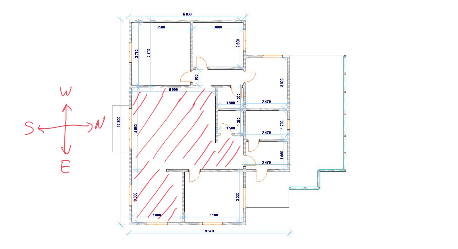

поміркувавши з дружиною над тим для чого нам той кондіціонер потрібен та можливими місцями розташування, вирішили таки ставити настінний інвертор. Порадьте плз інвертор на 50 кв.м. та нормальних монтажників. Всякі вайфаї та інший AI мені не потрібні, у пріоритеті надійність та наявність сервісу. Планую встановлювати у вересні-жовтні, тобто не горить.

у тебя что, одна комната площадью 50 квадратов?
угу, майже так: кухня 15 + вітальня 25 + коридор 4. Це майже все один простір без дверей.
Якщо поставиш кондиціонер у вітальні, на кухні ефект буде білянульовий.

Женя 12.07.2021 17:28 пишет:
все ж сподіваюсь що якийсь то буде, бо із ввімкненої духовки у вітальню прогріває добряче і центральна вентиляція все ж таки повітря переміщує. Тому й думаю, що запас по потужності має бути щоб скомпенсувати неідеальне переміщення повітря.

Схемку нарисуй и со сторонами света, окнами. ИМХО, если кухня на юг, юго-запад, то в неё свой кондей нужен ажбегом. Холод это не тепло от духовки.
Можно посоветовать мультисплит, но он дороже двух сплитов (так было всегда, мсейчас не в курсе) плюс нет возможности рулить двумя кондеями по потребности.
У меня в 3-к квартире 4 кондея, которые ставились поочередно, так что общую картину я представляю. Ну да, если включено 3-4 кондея, то в холле тоже прохладно. А если включен один, то в холле это нифига не чувствуется.
Ну и по пониманию моей семьи, главное - это ночной сон при температуре 22,5-23,5 градуса. Может другим это и не критично, но в нашем случае здоровый сон только такой.

alex_b 12.07.2021 22:20 пишет:
та площа, що заштрихована червоним планується під кондіціонер. До речі, перерахував, там менше ніж 50 кв.м, десь 43-44 насправді (вже забув точні розміри).
