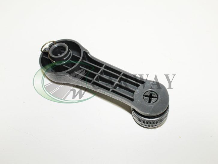

Всем привет. Хочу разобрать заднюю левую дверь, но не получается снять механическую ручку стеклоподъемника. КТо сталкивался, как ее снять ? Где находится стопорное кольцо?

Очень гемморно, но можно снять.
В ланосе было проще, т.к. зазоры и люфты были больше.
Тут скобу снять тяжело, она тугая и верхняя часть подковы этой скобы достаточно низкая, тяжело зацепить.
Нужно поставить ручку вниз, доступ к подкове скобы будет сверху, раздвинуть чем-то пластиковым пространство между ручкой и кольцом. Откроется доступ к скобе. Далее берем канцелярскую скрепку, делаем из нее небольшой крючек и поддеваем подкову скобы, тянем вверх. Осторожно, может улететь далеко и найти будет сложно. При обратной сборке - рекомендуется привязать капроновую нить к скобе и спрятать ее там в нише ручки, очень поможет при последующей разборке.
