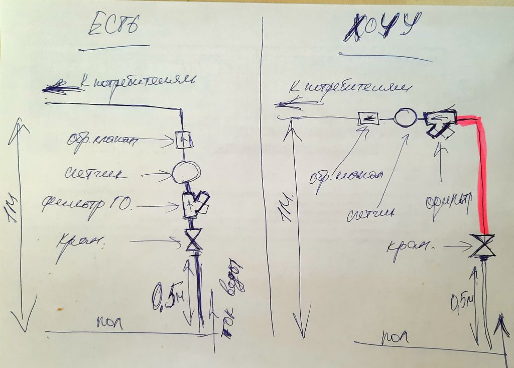

Добрый день.
Хочу у матери в квартире переделать водопровод и заменить счетчик воды (единственный)и все что установлено рядом с ним. Запорный кран, фильтр (который установлен неправильно), обратный клапан. Я грубо набросал схемку.
Вопрос
. Посмотрите, пожалуйста, на картинку. Можно ли сделать, как я хочу. Не возникнет ли у водоканала возражений по поводу участка трубы (выделен красным) между запорным краном и узлом учета. Все будет сделано полипропиленом.
Мать живет на последнем этаже, и вода к ней приходит снизу полипропиленовой трубой, которая заканчивается в 0,5 м над полом.

Думаю претензий не будет. Только одно? Пломбу срывать сам будешь?

O.V.L. 13.07.2021 15:23 пишет:
Это мать обещала согласовать с местным водоканалом. Как-то же это происходит....

Водоканал рассуждает очень просто - если участок трубопровода до счетчика не может быть демонтирован без разрушения пломбы, то можно лепить что и как угодно. Иначе не возьмут на учет.

У мамы примерно таким образом сделано.
Чтобы поставить счетчик и не вырезать большой кусок железной трубы, пришлось делать ответвление в сторону металлопластиковой трубой. У водоканала вопросов не возникало ни при постановке счетчика на учет, ни при замене на новые.
Пломба срывается самостоятельно.
Звонок в водоканал и говоришь:
- у меня тут на стыке счетчика протекает вода и я срываю пломбу.
Могут задать пару уточняющих вопросов и все.
Оставляешь старую пломбу на руках вместе со счетчиком. Если до этого вносил показания и они совпадают, то вопросов не будет.

Hemicuda 13.07.2021 22:32 пишет:
Пишу из опыта.
Подтверждаю. Только я позвонила через дня 4-ре, мотивируя тем, что были праздники. Сказала, что была протечка на одном, но демонтировали оба)
Пришел Киевводоканал и опломбировали без расспросов.
