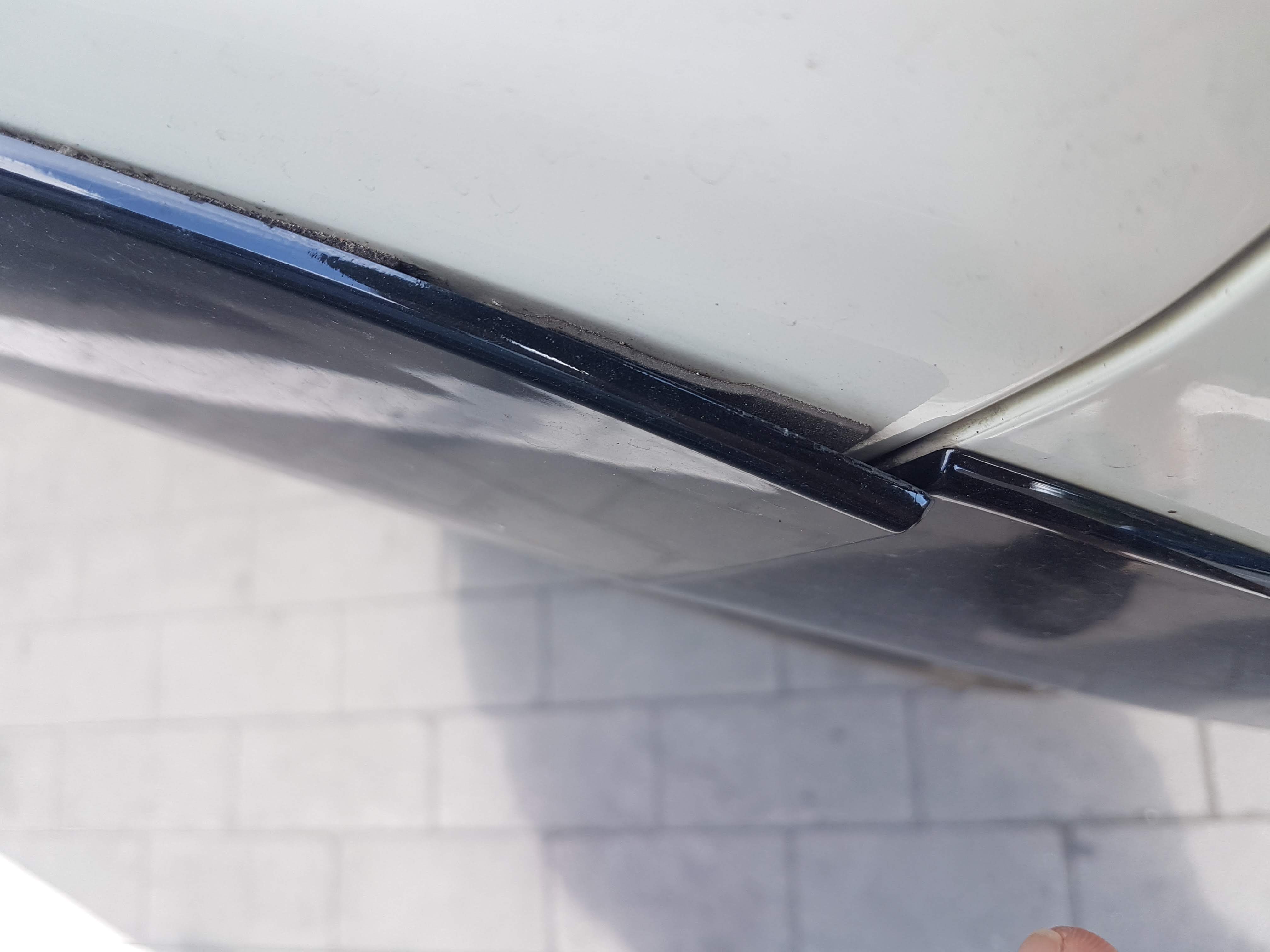

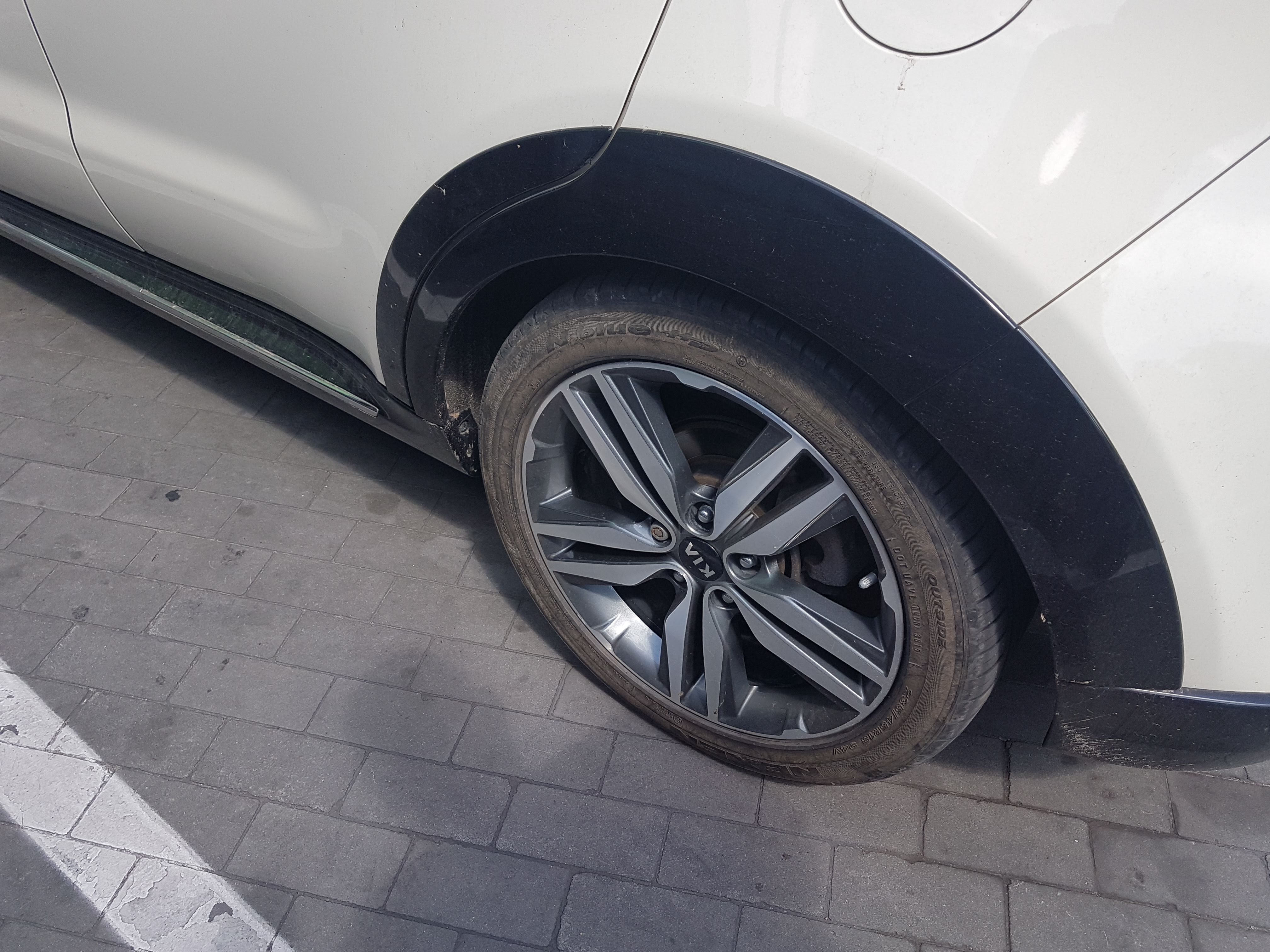

Посоветуйте мастерскую или умельцев которые смогут правильно приклеить к кузову деталь. Это часть обвеса (арка), установлено предположительно еще на заводе. Пробовал приклеить сам на двухсторонний силиконовый скотч 3М, но продержалось меньше года...
Или подскажите хотя бы мастерские какого профиля могут такое сделать?

еще фото
еще фото

Сдуть феном, отчистить от старого скотча, подготовить поверхности, посадить на новый скотч (качественный).

Не надо мастерские, просто надо клеить на специальный скотч для молдингов, он так и называется обычно - "скотч для молдингов". У меня какй-то HPX, держит как сволочь.
Ну и, конечно, снять полностью, удалить старый, обезжирить.
