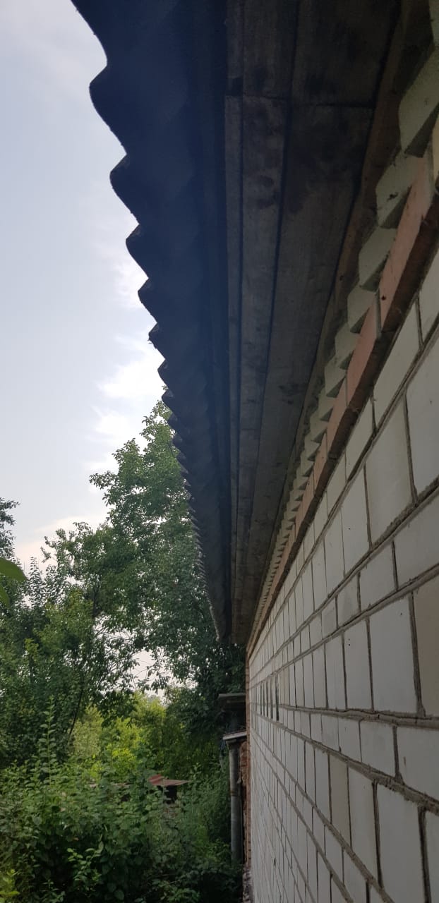

Планируется установки водосточки на сарай, ветровая планка не влучшем состоянии (и менять пока не планирую), поэтому решил крепить рынву к стене. Растояние между стеной и краем крыши 30 см. Буду изготовливать кронштейн и уже к нему крепить крепление рынвы. Такого типа как на фото я нашел только у Бриза 125/90, а хотелось рынву поставить 160. У кого из производителей есть похожее крепление?

вот фото места установки. Сбор с 50 кв.м. на одну сторону 11м.

Polalol 29.07.2021 08:37 пишет:
что значит такого типа как на фото? Эти крюки гнутся жестянщиком при установке в нужном месте в нужное положение. крепить к кирпичной стене возможно будет более трудозатратно чем поменять планки.

windyhead 30.07.2021 13:15 пишет:
+1 я бы заменил ветровую планку
