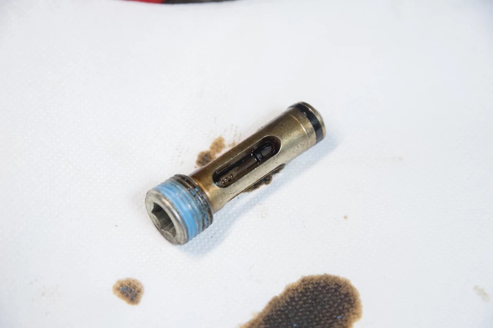

Re: Как себя Фиат чувствует? [Re: Smap]
      4 августа 2021 в 21:22 Гілками Прикріплені файли (0 завантажити)
Smap 04.08.2021 13:46 пишет:
ovc1313 04.08.2021 09:11 пишет:
Умирали модули из-за масляного голодания, вызваного засорением сетки фильтра, который стоит перед модулем,
а что за модуль и где он стоит?
Jaxx 04.08.2021 12:23 пишет:
Я заменил эту приблуду тогда и ее чищу каждое ТО. 101ккм сейчас и с мультиком ТТТ все хорошо
Так что за приблуда? И мне нужно наверняка
Фильтр тонкой (или грубой) очистки масла. Честно, я не помню где стоит
По факту он засоряется и блок МА испытывает масляное голодание и выходит из строя. Во второй версии, насколько я знаю, проблему пофиксили. Его при каждом ТО нужно снимать и чистить
Фильтр тонкой (или грубой) очистки масла. Честно, я не помню где стоитПо факту он засоряется и блок МА испытывает масляное голодание и выходит из строя
