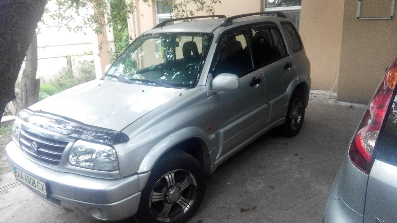

Re: мойка высокого давления [Re: Makovsky]
      9 августа 2021 в 14:11 Гілками Прикріплені файли (0 завантажити)
Makovsky 09.08.2021 09:23 пишет:
Мойка после 10 минут работы сама отключается...или это с подачей воды как то связано? или это брак? даже не гудит
Зато керхер
У меня даже 110-я стерва прекрасно моет машины, а после этого без перерыва бетонную стоянку под две машины, двор и стену дома.
Все что видно на фото моется за один заход.
Зато керхер У меня даже 110-я стерва прекрасно моет машины, а после этого без перерыва бетонную стоянку под две машины, двор и стену дома.Все что видно на фото моется за один заход
