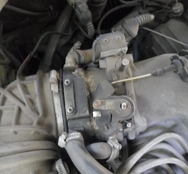

На ХХ нормально, на оборотах как не хватает газа. По телефону газовщик сказал крутить пластиковый черный винт на шланге, к редуктору не лезть. Открутил на 1 оборот примерно. Теперь и на ХХ нормально, и на средних и выше тоже. Но при переходе от ХХ к средним как бы провал. Т.е. надо педальку сразу вжать прилично, чтобы набрать обороты, а не как на бензине - сразу реагирует на движение ноги. Как его дальше регулировать? Открутить еще, это поможет? Ехать к газовщикам возможности сейчас нет, может кустарно с подсказакми что-то получится. Спасибо заранее.

Сфоткал наконец. Верхний шланг с пластиковым винтом регулировки. Так и не понял, это отдельная от инжектора деталь или нет.
