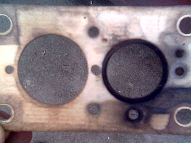

Ну вот и отчетец. Нашел достаточно быстро(всего раз не туда свернул ). Сергей приехал почти вовремя - и начал колдовать: продул подводящие шланги, проверил газовый фильтр, - все как новое ничего нигде не вызвало подозрений. Садимся ехать - упс, не тянет, болтается как и раньше. Вернулись - Сергей снимает карбюратор, достает проставку для газа - смотрит не забита, проходимость нормальная. Как тут обращает внимание на прокладку с черным контуром. Прикладываем - оказывается прокладка полностью закрывает идущий в первую камеру газ! Двигатель выдирает его - и кое как едет. В итоге сравнили ещё несколько имеющихся у него прокладок - выбрали наиболее подходящую и он установил, чуть срезал края выхода газа в камеры. Также заменил патрубок с винтами жадности - а то мне атлеты при установке их хомутами вдвое сложили. Так что сейчас езжу на газу, буду расход мерять. По динамике - нормально безмерно дури нет, но на трассе растопить до 120км\ч можно. Сейчас доволен, а далее жизнь покажет. Все гуд. Спасибо Alex_kr за контакт.

У меня тоже когда поставили проставку в карб я заметил что в первой камере маленькое отверстие для газа (к сергею подьезжал с карбом в руках, так что проверить было неначем) Потом на следующий день в офисе сидел да руки чесались, взялся рассматривать карб по ближе и в итоге заметил скорее всего такую же лажу как у тебя сам разобрал все подрезал проставку и немного прокладку ибо мешала так что теперь все гуд.
Так что теперь я понимаю что надо делать при установки проставки в карб и могу теже операции провести кому надо, но в свободное время (в виде настройщика )

да к стати по фотке видно что у тебя очень сильно не секла а сосала по полной прокладка.
