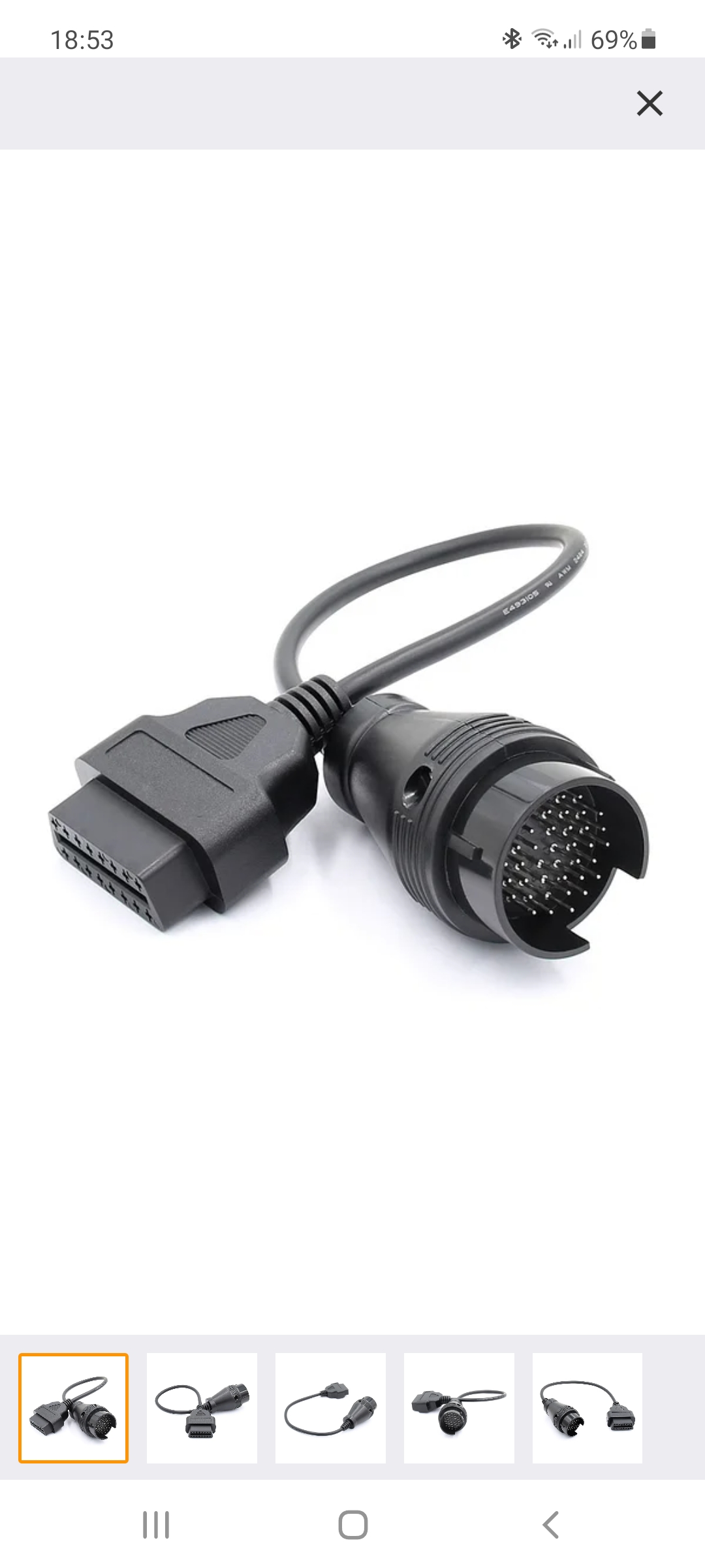

Бери переходник и читай любым сканером. Если глубже надо, тогда только star diagnostics.

Такой переходник есть, куплен был раннее с автокомом.
Но:
Делфи/автоком при выборе таких мерсов - вообще не дает кномпку нажимать. Пишет, что надо переходить в режим диагностики при помощи диодного тестера на 4 или 17 пине, или брать сканер который умеет работать с аналогом. То есть переходник в комплекте идет но на авто до 2000 года он безполезен.
Почитав темки, я понял что нужен Карсофт и K line адаптер. Благо все было под рукой ( бюджетных сканеров и софта хватает)
В общем обжал я переходники, выставил клайн на один из 4 com-портов. Софтина и видит адаптер, но не может соединиться с блоком ( по инструкции на 38 пинах идут на каждом пине своя линия к своему блоку). Почитав еще мануалы, понял что есть отличия в пакетах, которые отправлются блоку, чтобы тот перешел в режим общения и 7.6 и 7.4 версии они разные.
В общем решил спросить тут, так как скорее всего изобретаю велосипед, а на это нет времени.

У меня clk w208 1999 года, тот переходник и автоком читает...
