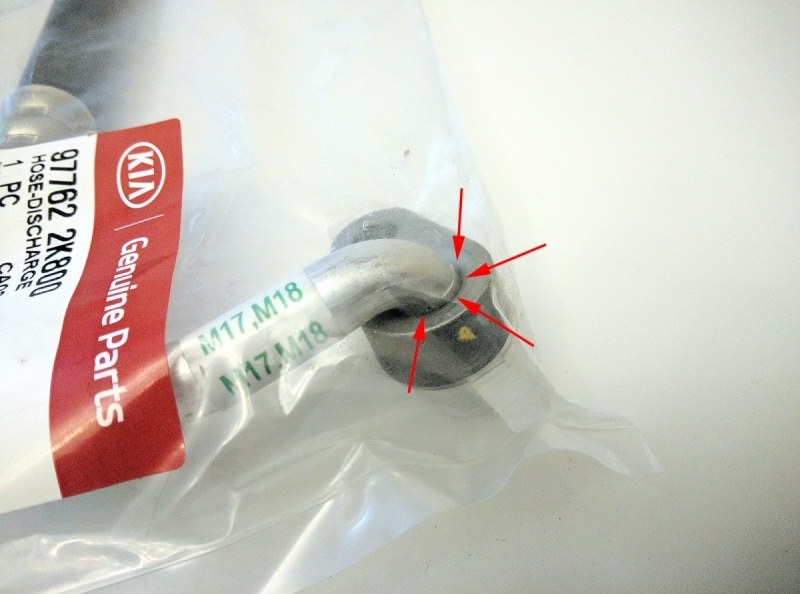

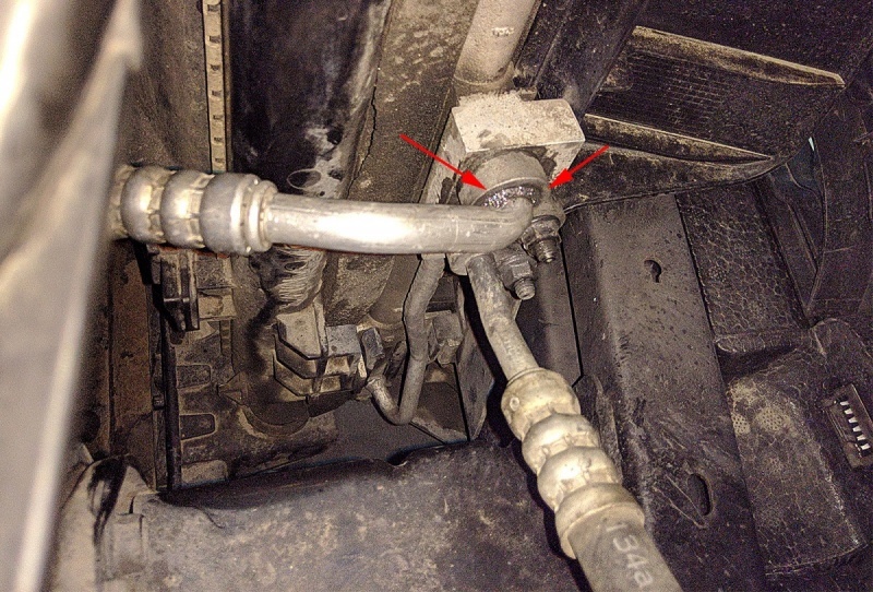

Обрати пристальное внимание на трубку, которая идет от компрессора к радиатору! а конкретно на крепления в радиаторе.
там есть такой буртик - который прижимается креплением и создает уплотнение. со временем от вибрации он стачиватся, прижим ухудшается и начинает травить!
У меня было. после зимы кондей не врубался. заправил - месяц проездил все ок, а потом раз и за ночь все вышло .

      30 августа 2021 в 10:49 Гілками Прикріплені файли (0 завантажити)
новая трубка - крепление завальцовано так что не шевелится даже!
в старой - крутилось вокруг своей оси запросто

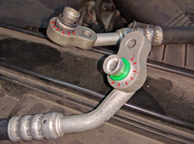

      30 августа 2021 в 10:50 Гілками Прикріплені файли (0 завантажити)
сравнение старой и новой трубки.
причем замена уплотнительной резинки на старой ничего не дает!
