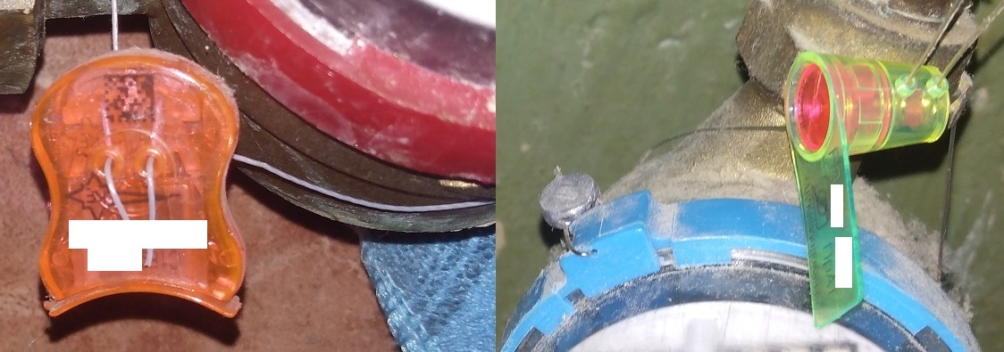

Киевводоканал на Троещине массово меняет старые пломбы на новые пластиковые. Что это за пломбы? Типа на магнит реагируют каким-то образом?
Киевэнерго тоже скоро будет менять?

Думаю, что просто нае...лово.
Типа так прийти и проверить показания и врет или нет счетчик хрен кто домой пустит, а заменить пломбу на новую, импортную - ну заходите :-)
ЗЫ. А как оно на магнит отреагирует? Смутится и покраснеет :-)

ХЗ, не вникал в этот вопрос по реакции на магнит. А по поводу проверки - так поверяли счетчики, заказывал поверку на дому - кантора от УкрЦСМ, пришли, проверили, написали акты. Удивились, что счетчики не врут - сказали что это редкость ныне, обычно менять их нужно. Ну и показания с них в акты внесли, акты потом были переданы соответствующим организациям. Следующая поверка в 24 году.
Газконтора периодически проверяла показания газового счетчика, приходила девочка и фоткала, а после начала карантинов иногда звонят и просят сфотографировать и сбросить им на вайбер. Могли бы и с водоканала таким образом запрашивать данные для проверки, и с киевэнерго.
ЗЫ: вот видео по разным антимагнитным пломбам. Что мешает в тот цилиндрик на синем счетчике встроить нечто подобное, которое почернеет при воздействии магнитного поля?

Это обычные пломбы. На магнит не реагируют. Но магнитные тоже ставят иногда, на сколько я понял выборочно. Магнитные - в виде наклейки с капсулой.
Наверное раньше безномерные стояли, поэтому поменяли.

Мы когда последний раз года 2 назад меняли счётчики, то ставили пластик пломбы.
А как они докажут, что на счётчики ставился магнит? Не пойман - не вор.
Да и на нынешние счётчики магнит не влияет

Обычная пломба, просто новая. Магнитные пломбы - они в виде наклеек наклеиваются на сам счетчик, но только на старые их ставили, которые на этот магнит реагировали. При поднесении магнита, на такой наклейке либо капсула разрушается, либо надпись проявляется, в зависимости от конструкции.

По антимагнитным пломбам, у родителей в квартире на счетчиках наклеены

Влияет ОЧЕНЬ мощный магнит.
В счётчике (механическом счётчике воды) от "вертушки" которая в воде под давлением к счётному механизму который на воздухе и герметичен от воды вращательный момент передаётся с помощью магнитной передачи - грубо говоря два магнитика, разделённые герметичной перегородкой, один вращает другого.
Все остальные движущиеся части - или латунь или пластмасса.
Но вот этот узел с магнитной передачей во-первых находится геометрически в центре счётчика, то есть равноудалён от всех мест, куда можно приложить магнит.
А во-вторых, магнитное поле там замкнуто между этими двумя магнитами, и иногда они ещё и дополнительно экранированы железом.
Естественно, это сделано специально, чтобы простыми и доступными магнитами (от винчестеров, от динамиков) нельзя было остановить счётчик.
Но очень мощным магнитом - можно
