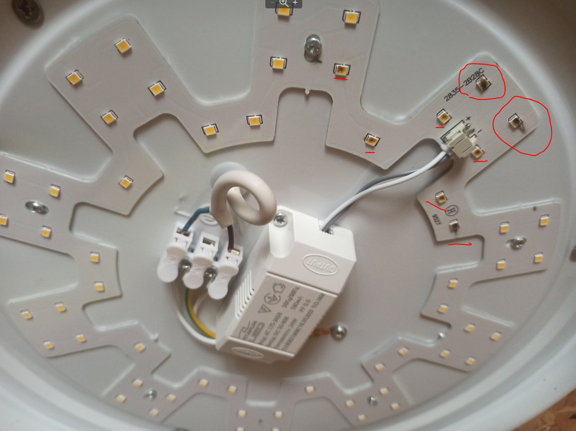

Світлодіодний світильник сьогодні при ввімкнені зробив неголосний бах і погас.
При препаруванні виявилось що два світлодіода почорніло, а ще декілька потемніло.
Світильнику все?
Від чого таке могло статись? Світильнику пів року всього.

Если бах - то все, сдох драйвер. Дешевле купить новый светильник (или полностью начинку)

Драйвер, по фото - стоїть на роз'ємах та гвинтах, тому здається, досить легко замінюєтьсья, при умові, що знайдеться такий же.
А перепаяти світлодіоди, в домашніх умовах - я хз як. Гріти всю лампу на плиті?
Я раз пробував випаяти один несправний світлодіод (в обриві) з невеликої лампи (цоколь Е27), чисто потужною паяльною станцією - в мене не вийшло. Вийшло лише закоротити його чи то перемичкою, чи то невеликим баластним резистором. Більше таким би не займався, бо мені здалося, що ті світлодіоди там впаяні намертво і не прогріву не піддаються.

Зважуючи на невеликі розміри і вартість цих драйверів - то мені більш дивно, як воно взагалі працює і не згорає одразу.

Йому все.
Півроку - так може він ще гарантійний? - обміняти.
Якщо там імпульсний баласт - можна замкнути мертві світлодіоди і дампа буде працювати. Якщо мертвих не надто багато.
Якщо лінійний баласт - замикати не можна, він розрахований на певну напругу на світлодіодах. Але імовірніше, там баласт імпульсний, бо лінійному потрібне охолодження.
Треба ще намазати термопасти між випромінювачем та корпусом, а краще перед тим зняти з корпуса фарбу. Якщо будете купувати нову лампу схожої конструкції - так само, це треба зробити одразу ж.

Дійсно кажуть: якщо був "бабах", то скоріше за все гаплик драйверу.
Світлодіоди - проблема не перепаяти, а визначити їх параметри, бо маркування скоріш за все немає
Якщо ремонтувати, то є два варіанти:
1) купити 12 вольтову світлодіодну лінійку та блок живлення. Лінійку нарізати по 3 чи 6 світлодіодів та розмістити рівномірно
2) купити з 10 світлодіодів одно чи трьохватних нормальної фірми. Зробити радіатори, купити та встановити драйвер (зновуж нормальної фірми).
Бюджет 1 та 2 варіантів вийде скоріше за все приблизно як і купівля нового.
3) Бюджетний варіант: в Епіцентрі купити метр світлодіодної стрічки на 220 Вольт та вклеїти її спірально у світильник. Скоріше за все гавкнеться воно зновуж через півроку, тоді ленту змінити на нову

4) купить аналогичный светильник максимально доступной мощности.
Подкрутить драйвер - снизить ток через диоды вдвое, а пластины со светодиодами посадить на термопасту или теплопроводящий клей. И насверлить отверстий в укромных местах корпуса и колпака, чтобы обеспечить хоть какое-то движение воздуха и конвективный теплоотвод.

у мене на фірмі стояли потолочні світильні панелі Horoz
через 1.5 роки почали тускніти моргати і тухнути
будівля велика іх порядку 20 штук
в 2 випадках навіть автомати вибивало
1 коштував 230 грн
(з власного опиту знаючи що панелям як правило рідко що буває )
почав шукати драйвера нема
закінчилось підбором подібних по параметрам
по ціні 45 грн за 1
(з доставкой по 50 - бо брав зразу 15 штук)
по черзі за рік замінив майже всі
все світить і працює
ітого з 10 комплектів
(230-50)*10=1800 грн економії
мінус термоусадка і пара годин пошуку в неті і час на заміну
для себе висновок - краще звичайні лед лампи з гарантією

Я обычные негарантийные в подобных случаях за минуту ремонтирую, если не считать времени на разборку. Пружиной от авторучки

я не електрик
а так поставив стремянку
залі зняв панель
прикрутив новий драйвер
перекурив
знову заліз поставив світильник на місце - все робить
старі драйвера розбирав - візуально конденсатор під заміну
але не став морочитись

Якщо нормальний драйвер, то працювати все буде більше ніж 3-5 років, але його вартість десь з 150-200 тільки починається.
