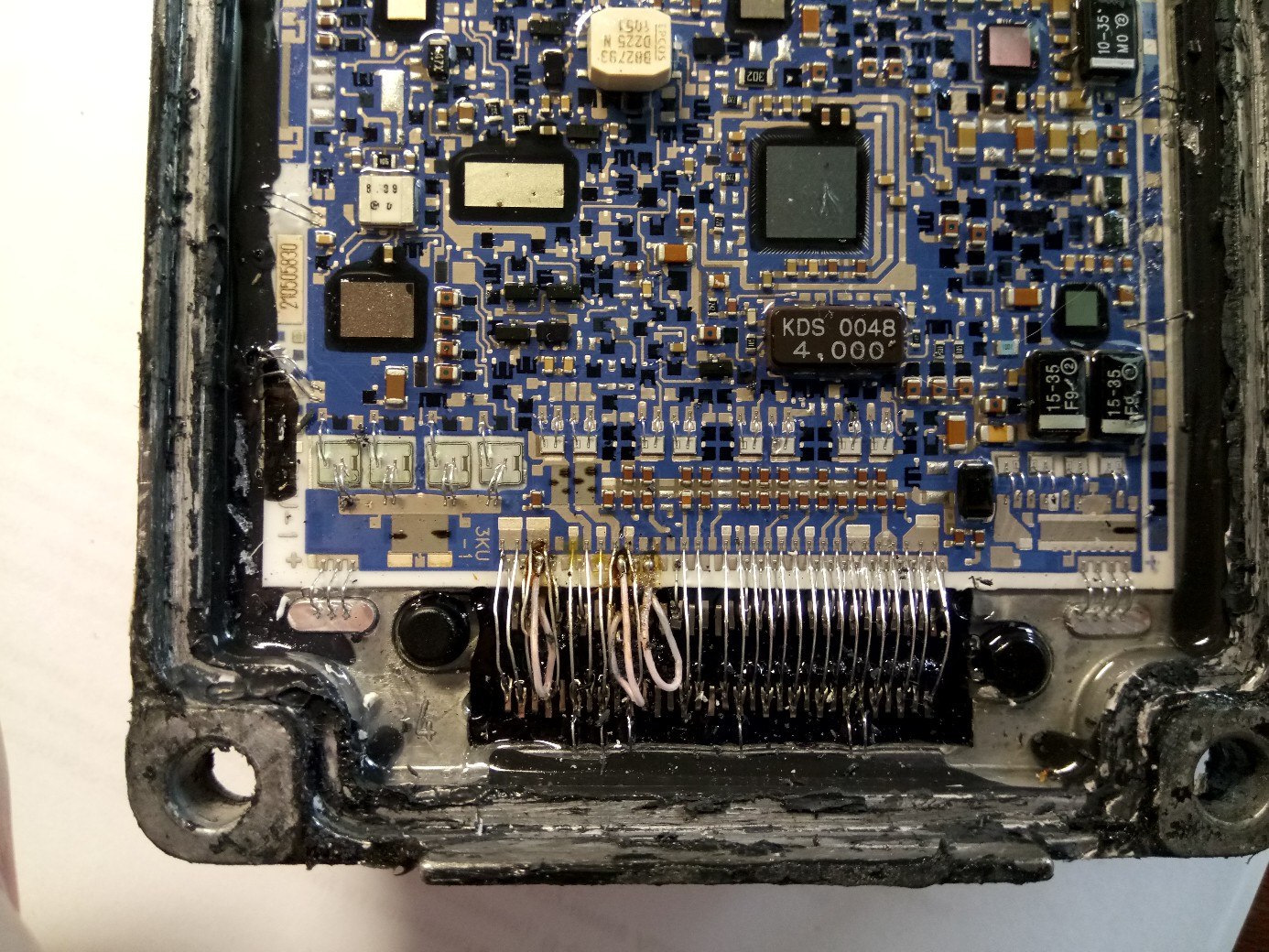

- ніхіра, там люмінь-контакти на кераміці, дуже ніжні. (паять і сам умею).

Настолько нежные, что на драйве куча рукожопов, первый раз держащих в руках советский паяльник, все сами умудрялись сделать Любой, кто умеет нормально паять смд, проблем с этим испытывать не будет. Там в другом проблема, что со временем отлетают и другие, потому либо каждый раз разбирать и допаивать, либо перепаивать все сразу, но это немного геморроя. Опять же, мамкины паяльщики через одного обнаруживали что до них блок уже паялся и отлетело в другом месте
*Фотка с драйва.
Змінено GreenMile (19:20 29/03/2023)
Чел в Харькове тему просек , прогрузил на ютюбе , теперь деньги зарабатывает

На самом деле, есть куча людей которым проще заплатить кому-то, чем делать самому, нее удивлюсь, что его сами находят А то это еще масло использовать флюс для пайки алюминия купить надо, гг.
