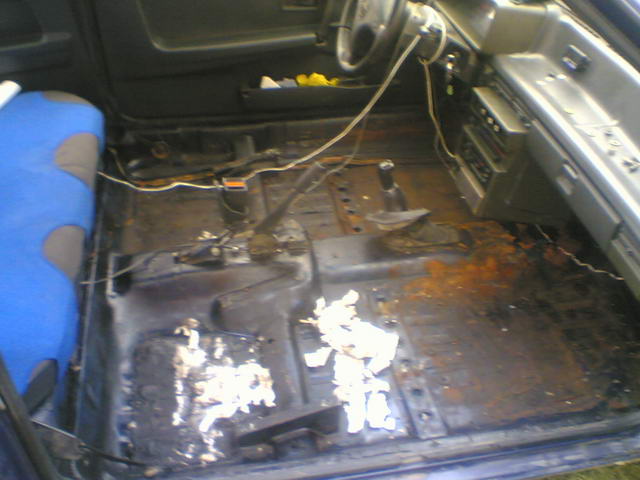

вот я и сделал сам обесшумку салончега
йа редиско **
43 года (25 лет за рулем), Черновцы
Сообщения: 5601
С нами с 28.12.2005
      19 ноября 2006 в 23:18 Гілками Прикріплені файли (127 завантажити)
два дня работы позади.
результат - весьма неплох
снял сидения, ковролин, старую шумку.
высушил. ни капли ржавчины не было на днище! то, что видно на фотографиях - остатки старой шумки, но никак не ржавчина :-)
купил шумку - 2 рулона в комплекте, 0,7м*3м*2 шт = 130 грн, 4-х слоя разных материалов, битум 30 гн, кисточки 30 грн, банные пластмассовые коврики 33грн
сухой пол замазал битумом, на битум положил вырезанные банные коврики по размерам впадин. сверху настелил шумку. а сверху ковролин, сидения, пластмассовые пороги. все. но дикий и безудержный секс с сидениями, салоном и всем-всем-всем мы таки поимели. уффф.
так выглядит разобранный салон.

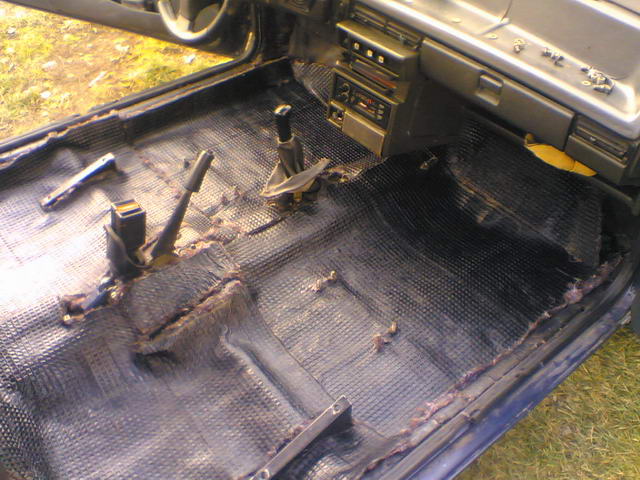

      19 ноября 2006 в 23:19 Гілками Прикріплені файли (120 завантажити)
а так выглядит положенная шумоизоляция. впоследствии сверху был постелен ковролин.
ЗЫ при разборке салона было найдено копеек на 3,5 грн

Огласи смету и чего собственно удалось добится проклейкой только пола? Как же щиток и сама торпеда, крыша?
Арки и багажник обяз делать.

Называецо "Аллигатор" :-)
полиэтиленовая толстая основа, на которую нанесен битумный слой, потом еще какой-то слой, а потом толстый слой остатков швейного произодства. в принципе, изначально цель преследовалась несколько иная: осушить салон. но так как старая шумка пришла в негодность, пришлось после осушивания салона стелить новую. ессесно, заново пришлось мазать пол битумом. щиток, торпеда, крыша мною не трогалась.
материалы обошлись мне примерно в 50 уе.

Маладца,Дима .За работу-5,по теории-3.По классике жанра,перед шумоизоляцией-виброизоляция жестянки кузова должна идти.А так ничего-руки не ленишься попачкать.

спасибо. а какие материалы и как употребляются для виброизоляции?

Специальные,не воняющие битумом и с прогнозируемым эффектом.Наш модератор- Лёша,кстати,немного этим "увлекается".Попробуй на его сайте почитать.И,возможно,следуйщая твоя работа будет более успешной.
