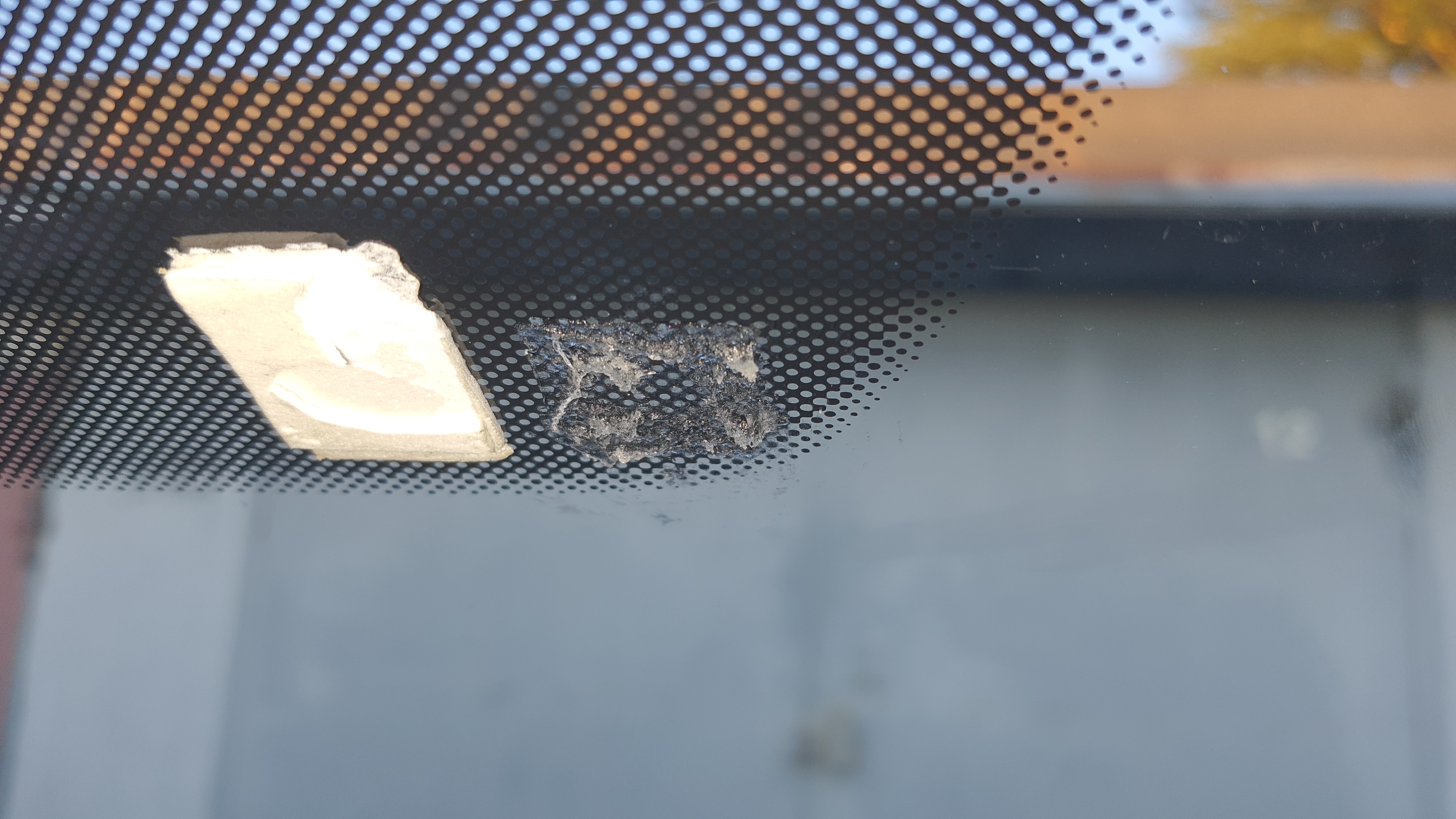

Чем убрать клей с лобового(внутри) от наклейки регика

Может, есть какая-то спец. жидкость? Или скоблить чем-то? Боюсь стекло испортить
Слева - двусторонний скоч.
Справа - какая-то силиконовая хрень
Змінено igg (23:20 14/09/2021)

igg 14.09.2021 23:15 пишет:
Тряпка с антисиликоном на несколько минут, если совсем печаль то из инсулинового шприца лить в зазор между скотчем и стеклом. Краску со стекла он не смывает. В хозмагах так и называется - антисиликон.

Re: Чем убрать клей с лобового(внутри) от наклейки регика [Re: Djohny]
      14 сентября 2021 в 23:40 Гілками
Djohny 14.09.2021 23:30 пишет:
спасибо! а стекло не помутнеет от него?

igg 14.09.2021 23:40 пишет:
Нет. Им экраны телефонов расклеивают

скотч срезается обычным лезвием или ножиком канцелярским аккуратно. Остатки клея- обычным спиртом этиловым на мягкой ткани Я снимал остатки двустороннего скотча от буковок на кузове авто- 5 мин дела )))

upss 15.09.2021 15:24 пишет:
На лобовом с лезвием? Черную шелкографию видишь? Царапается аж бегом. Да и аптечный спирт 38 грн 250 грамм а антисиликон +-30 за литр, а в хозяйстве дело нужное, я им от свежей краски отмывал при ремонте, в отличии от растворителя смывает только свежую краску.

Djohny 15.09.2021 17:32 пишет:
Ващщета, шелкография - капец какая прочная и твердая. Она же запечена в стекло.
Знаю, т.к. долго и нудно ее сошкуривал и вышливовывал, чтобы сделать окошко под датчик дождя.

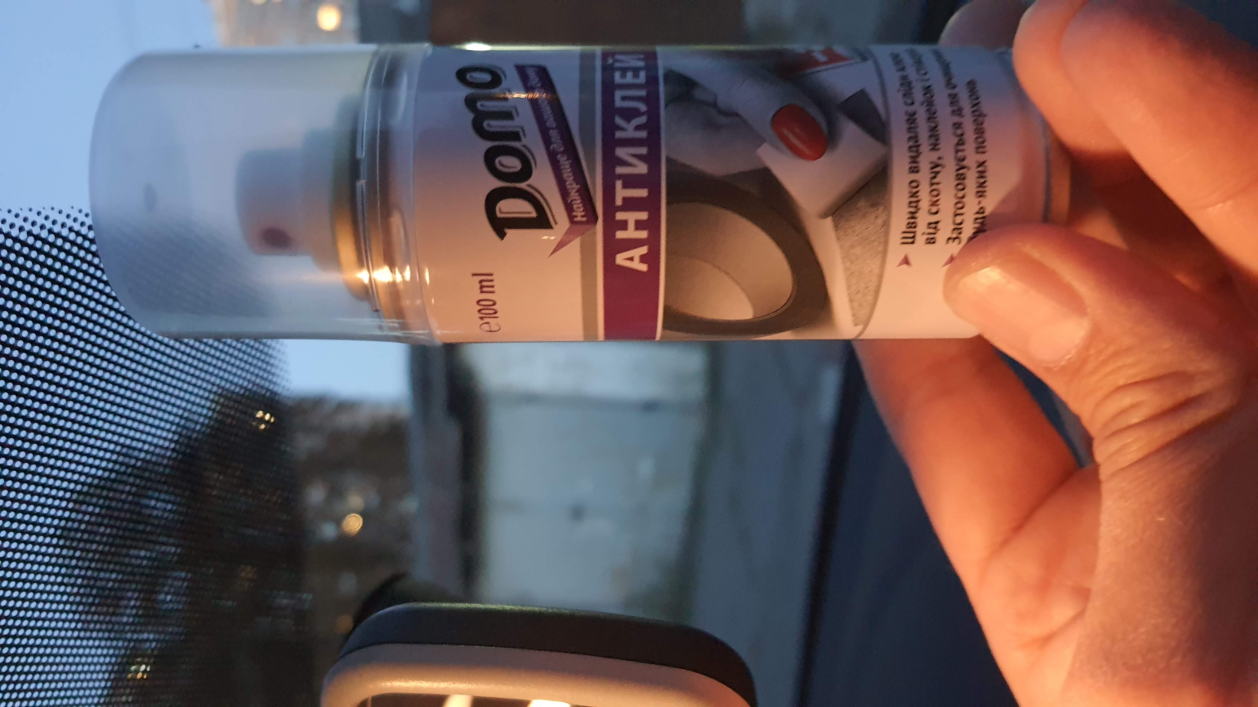

      15 сентября 2021 в 22:56 Гілками Прикріплені файли (0 завантажити)
Всем спасибо за советы и рекомендации!
Удалось все в ноль убрать таким "антиклеем"
Всем спасибо за советы и рекомендации. Удалось все в ноль убрать таким  "антиклеем"

igg 15.09.2021 22:56 пишет:
где брал? Тоже прикупил бы на будущее

egorka 16.09.2021 12:07 пишет:
Ашан, эпик, автозвук это то что дал гугл по запросу антиклей.
в леруа 42 грн

а...ну, про шелкографию завтыкал. Но если осторожно, думаю это не есть проблема Ну а спирт- у меня он бесплатный на работе, поэтому мне пофиг было

Xabr 15.09.2021 18:14 пишет:
Есть такая паскудная штука называемая закон подлости Тебе пришлось шкрябать потому что тебе ПОНАДОБИЛОСЬ ее прошкрябать, а вот там где царапин как раз не надо оно поцарапается легко..
