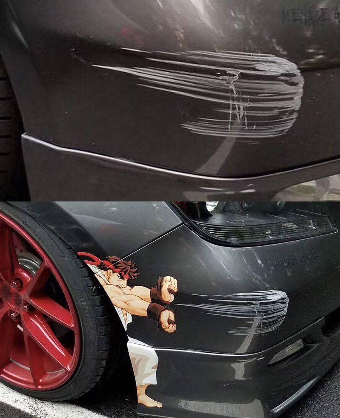

Собственно притерся немного.
Попробовать полирнуть, красить (полная или частичная) или забить?

Полировка уберет практически полностью, видно не будет.

Из личного опыта? Вы профи в полировке?

забить или полирнуть. не красить

Да, из личного опыта. Я знаю, что вы маляр, но не нужно перегибать, если человек спрашивает, то явно у него нет желания заниматься покрасками. Мне когда то полировка в таком случае очень помогла, а при продаже покупателю даже показывал место притертости, т.к. разглядеть можно было только хорошо присмотревшись.

Я не перегибаю...я не маляр....просто понимаете судить по фото и утверждать что полировка поможет я бы не стал...вообще полировать заводские детали особенно новые очень стремнно..там лака мало...не ну есть профи по полировке...вот они наверное помочь могут... если там глубоко..то можно лаком поддуть и только тогда полировать, но дунуть лаком это не полировка:) а если дунуть лаком то это не час полировки:) ну как то так:) Извините если обидел кого....

Полировать, имхо, если не все, то процентов 90 вылечит. Был опыт убирания полировкой и куда более худших повреждений
Кстати, можешь еще купить тюбик ручной восковой полироли которая "удаляет царапины" и заполировать вручную тряпочкой - это даст представление насколько там все печально. Если после этого станет значительно лучше, то однозначно на полирвку

Полировка поможет забыть о проблеме

Полностью разделяю ваше мнение, что не все так просто и однозначно с полировкой этого затира на бампере. Я тоже не маляр, но достаточно давно занимаюсь ремонтом пластика, в том числе и бамперами. А соответственно, постоянно приходится сотрудничать и с малярами.
Насколько можно судить по фото, на повреждении местами видны мелкие кратеры, царапины и задиры на самом пластике. А это значит, что потерта не только краска, но пострадал и сам материал бампера. Если это так, там уже вряд ли поможет только полировка ЛКП. Никому не пытаюсь навязывать свое мнение, но на мой взгляд, для полного исправления ситуации, скорее всего потребуется локальная покраска, с соответствующей подготовкой места повреждения.

Лачетти седан 2008? Я бы полирнул чтобы задиры ушли, а потом купил карандаш по коду и закрасил бы.

В даному випадку можна полірувати, десь 80% прибереться. У нас це буде коштувати 700 грн. Час виконання 30-40 хв.

маляра за такую работу попросят ок 2500 грн (покраска частичная), но это надо снять бампер - оставить им на неск дней, потом опять ехать к ним - на установку бампера. Полировка может всего не убрать. Стоит ли оно того?
Меня тоже притерли недавно - вынуватця нашло ГАИ и его СК выплатила мне 3700 грн - я купил полировальную машину за 1000 грн., набор кругов с али за 7-8 у.е и пасту Farecla №6 (для грубой полировки) и №10 - молочко антигалограммное. Сделал сам на даче - за час. Поскольку повреждения у меня были сильнее (в некоторых местах до грунта) - то пришлось еще кисточкой подкрасить в паре мест. Видно только с расстояния 1 м на свежевымытой машине. А так - ничего не видно. ну тут каждому свое - кто трясется над каждой царапиной, а кто-то относится к бамперу как к расходнику....Зато машинка+круги+паста остались у меня -
