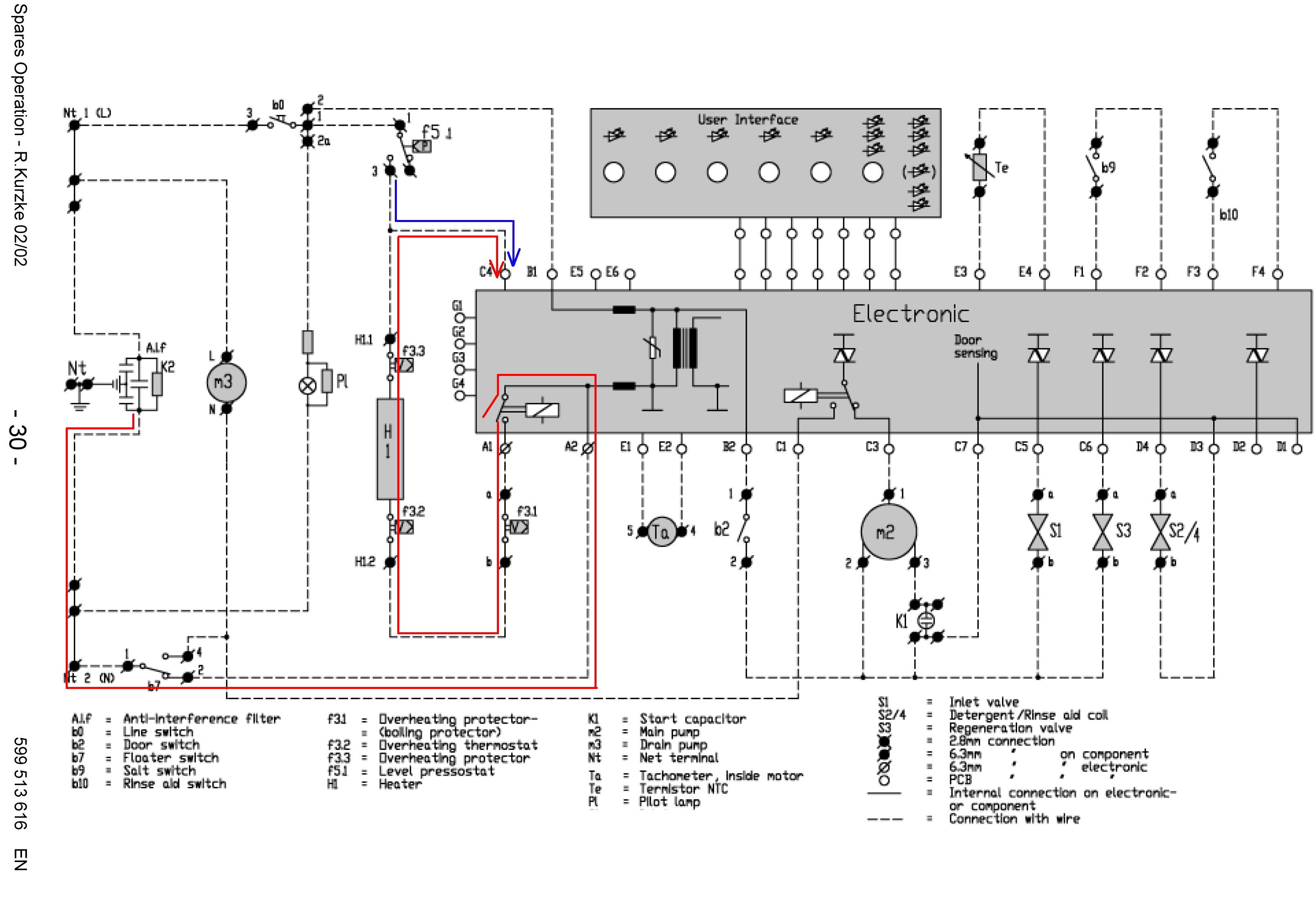

Посмотрел схемы, пока вижу проблему таки в блоке управления, возможно, в залипшей релюшке, которая замыкает контакты A1, A2.
Сигнал о достижении уровня воды приходит на С4 и в нормальной работе питание должно приходить по синей стрелке, когда замкнутся контакты 1 и 3 прессостата f5.1. Т.е. прессостат первичен и при срабатывании (вода заполнилась) дает питалово на С4 и на ТЭН - Н1. И после этого, в теории, мозг ПММ должен замкнуть релюшкой контакты А1 и А2 и таким образом включить цепь ТЭНа.
Учитывая, что сейчас при набирании воды на контактах 1,3 прессостата f5.1 напряжение болтается в 180 В и меньше и оно нестабильное, есть подозрение, что на С4 висит какой-то потенциал, которого, там быть не должно. Единсвтенное, откуда оно может прийти - по красной стрелке через залипшее реле. Ну или же в самой схеме мозгов что-то, но принципиальной схемы нету
