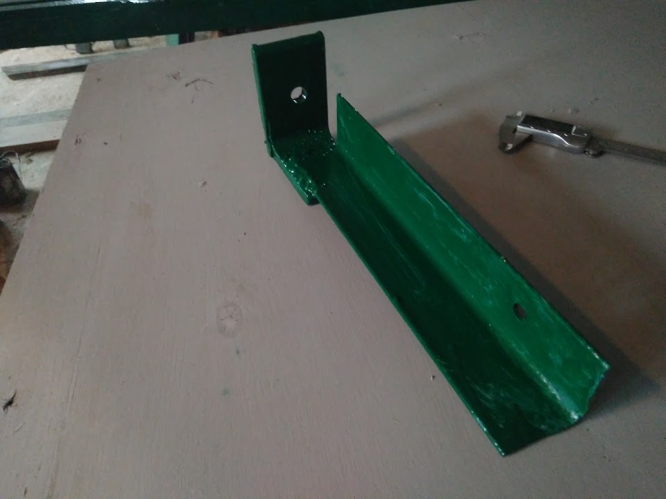

На днях делал такое, заодно научился варить присирать железяки друг к другу
