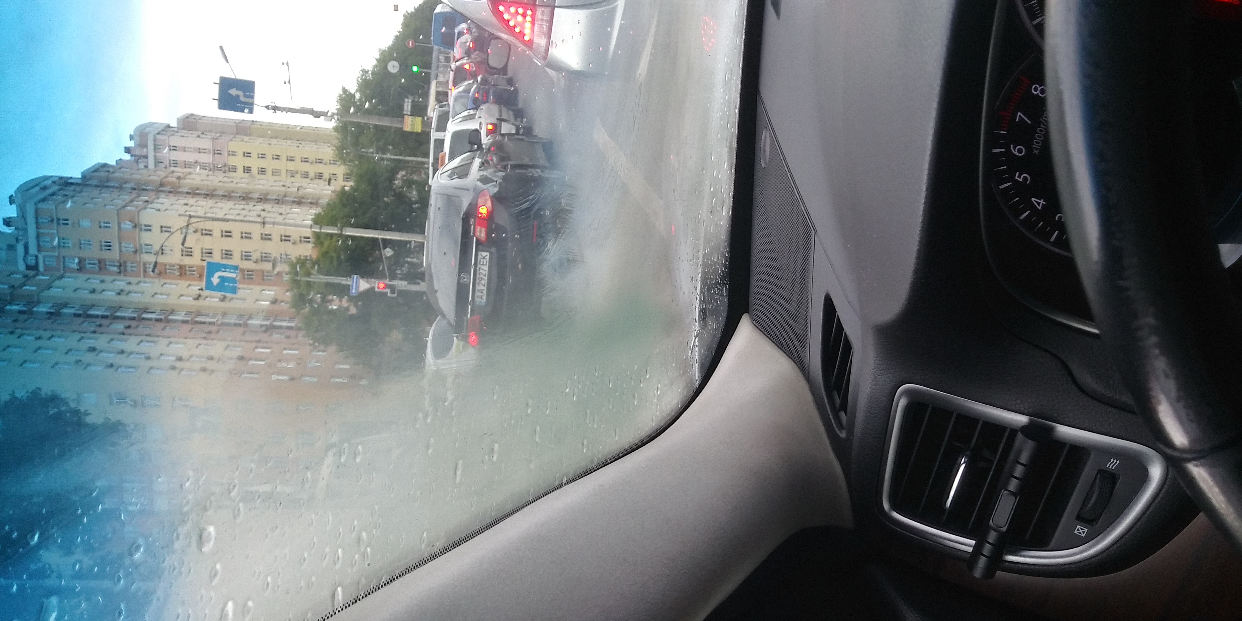

Очень сильно стало потеть лобовое. При чем и без дождливой погоды потеет довольно неприятно. Зачастую начинает с центра стекла по нижней кромке, и потом поднимается вверх. При включении обдува с кондиционером распотевает моментально, но стоит выключить-опять на глазах запотевает.
Влаги в машине нет, антифриза заметных утечек также не обнаружено. Фильтр салона 2 дня как поменял, осталось еще лобовое на течь проверить.
Куда еще нужно смотреть?
