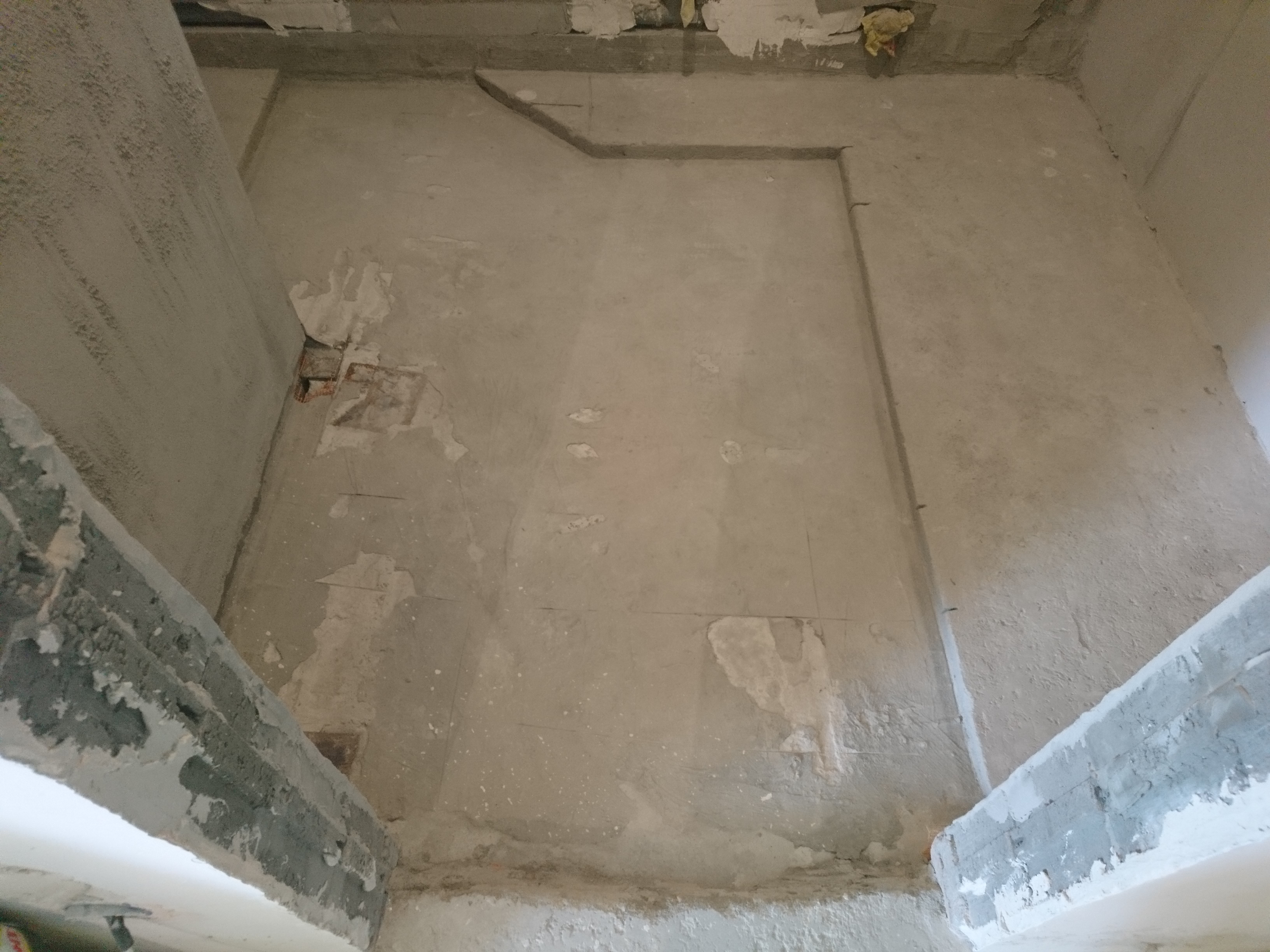

К старту работ по дизайну проекта предусмотрен демонтаж стяжки (частичный) типа вот так - https://prnt.sc/1u6zc7n
Набрал строителей, на что услышал, что это постная [*****] частично демонтировать стяжку и если я хочу запариться, то демонтируется вся стяжка и потом переливается. Я ни разу не строитель и хочу услышать ваше мнение, можно ли частично снимать стяжку? Буду благодарен за микроаргументы.

ИМХО ничего крамольного в частичном демонтаже нет. Нарезать болгаркой границы демонтируемого участка (чтобы не побить и не подорвать остающуюся) и вперед.
После заливки новой стяжки по стыку будет микротрещина усадочная - и все.

А «частично» это полностью снять стяжку на квадрате 2х2 или например 5 см снять чтоб теплый пол уместить? Может проблема в недопонимании?

У меня от застройщика есть стяжка по всей квартире, кроме санузлов, санузлы все заливают сами после прокладки труб, никаких проблем с этим нет ни у кого. Никакой специальной обработки края в том месте, где заканчивается стяжка, не было, под бетоном видно песок, ну и т.д. Короче непонятно, почему ваши рабочие вам предлагают всю менять.
Но если ТП электрический, то не обязательно демонтировать. Как там выше пишут, мат, или под кабель подштробить, если позволяет толщина.

Если стяжка древняя - лучше демонтировать всю. Если относительно свежая (ну, наверное моложе лет 10-15) - болгаркой вырезать, заложить утеплитель, залить.

Частично демонтировать стяжку можно, но при заливке новой, обязательно между ней и старой проложить демпферную ленту!!!
Если планируется электро ТП и старая стяжка в хорошем состоянии, нужно заштробить электрокабель на небольшую глубину, и не морочится с заменой стяжки. Или использовать маты небольшой толщины, а остальную плоскость просто поднять на плиточном клее.

ПС. Але , якщо вже демонтувати в приміщенні (що вказав ТС ) близько 4,5м2 із 6,5м2 , то краще вже розбити\залити всю і не паритися . Імхо , звичайно .

Всех благодарю за ответы, стяжку демонтировать не будем.
