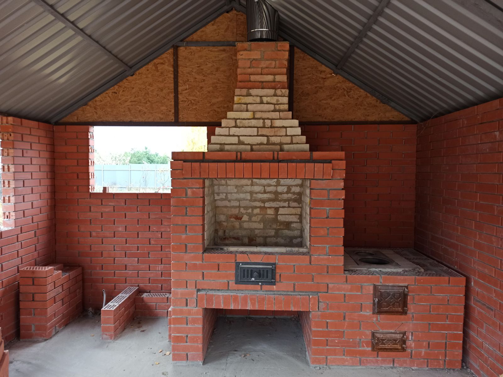

      24 октября 2021 в 23:48 Гілками Прикріплені файли (0 завантажити)
Домурував.
Залишився ще стіл та декор, але мона розпалювати.
Це мій перший досвід самостійного мурування.
Домурував.Залишився ще стіл та декор, але мона розпалювати

с приобретением новой дефицитной специальности.

Не уверен что хотел бы этим зарабатывать.
Разве что руководить.
Но по факту выбрал самый трудный вариант: печка с совмещенным дымоходом, двойной "клин", плюс зва вида кирпича термоизолированных друг от друга. Плюс вписать в уже готовую беседку.
По хорошему надо было что-то пороще сначала посторить.

Вже розпалювали? не димить? чому питаю бо на перший погляд великий портал і відносно не великий димозбірник. Сам недавно закінчив будівництво, але простіший без груби
Ще ні, має підсохнути розчин.
На цих вихідних буде перший вогонь. Подивимось, труба там 25см має вистачати з головою.

Крутая зона готовки.

Летом там будет как в сауне. Или жарче.

Ні, там з південного боку виноградом затінено. Плюс дах буде теплоізолюватись пінопластом. Не поклеїв ще. Але і без нього літом було норм. Я там зробив віддушину, повітря циркулює.
