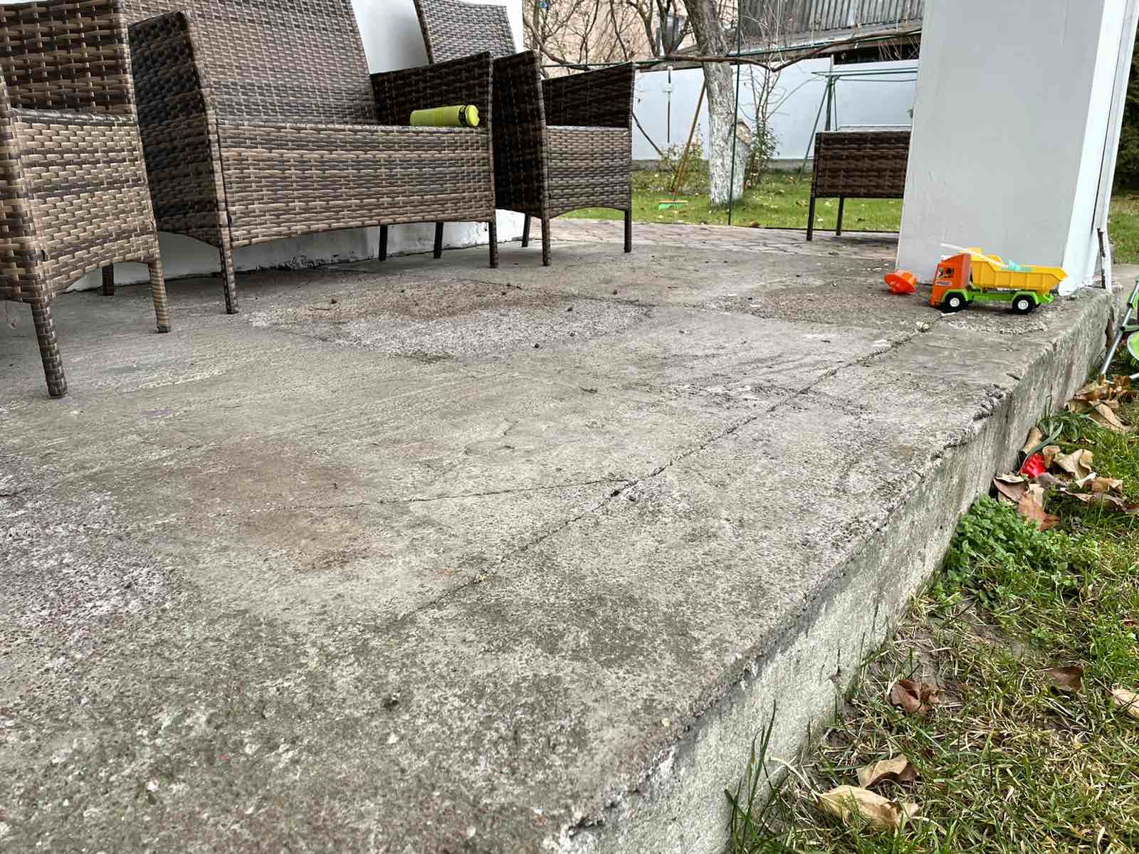

      1 ноября 2021 в 13:55 Гілками Прикріплені файли (0 завантажити)
Подмажусь к теме.
Можно ли выровнять пол без снятия старой стяжки? Перепад высоты, на глаз, до 3х см
Подмажусь к теме.Можно ли выровнять пол без снятия старой стяжки

Re: подскажите по стяжке и по трещинам в бетоне [Re: Maka]
      1 ноября 2021 в 17:23 Гілками
Maka 01.11.2021 13:55 пишет:
Подмажусь к теме.
ИМХО зависит от финишного покрытия

Re: подскажите по стяжке и по трещинам в бетоне [Re: kvadjagan]
      2 ноября 2021 в 08:02 Гілками
А вариант шлифануть старое покрытие, загрунтовать и залить нивелиром не рассматривается?
Сообщения: 4021
С нами с 14.08.2006
Re: подскажите по стяжке и по трещинам в бетоне [Re: Outdriver]
      2 ноября 2021 в 11:04 Гілками
Outdriver 01.11.2021 17:23 пишет:
Да таким же бетоном или другим подобным материалом, вот и хочу подсказку чем залить.
Сообщения: 4021
С нами с 14.08.2006
Re: подскажите по стяжке и по трещинам в бетоне [Re: Palex]
      2 ноября 2021 в 11:05 Гілками
Palex 02.11.2021 08:02 пишет:
Я так понимаю, что надо шлиф машинка ? Я думал обойтись ведром и какой то смесью )

Re: подскажите по стяжке и по трещинам в бетоне [Re: мелкий-2]
      3 ноября 2021 в 12:24 Гілками
не надо давать плохие советы....:))
до 3 см лучше готовую смесь стяжки купить и по маякам залить
56 лет (33 года за рулем), Киев
Сообщения: 3441
С нами с 17.08.2005
Re: подскажите по стяжке и по трещинам в бетоне [Re: pavlik_69]
      3 ноября 2021 в 20:19 Гілками
pavlik_69 03.11.2021 12:24 пишет:
нивелир - это и есть готовая стяжка. И можно подобрать и прочность необходимую и морозостойкость. Можно и маячную стяжку, но нивелир гораздо ровнее даст поверхность. И плюс маяки не будут через год ржавые полосы демонстрировать.
Шлифовать надо, чтобы убрать рыхлые участки, если трещины большие или сквозные - предварительно заделать ремонтной смесью. Ну и главное обеспечить прочное сцепление старой и новой поверхностей - т.е. качественная грунтовка.
