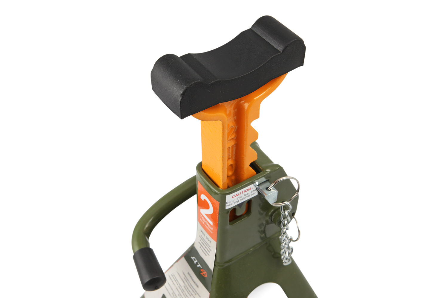

Приобрел похожие подставки. Вопрос- под какую часть авто их ставить, чтобы не повредить авто? Те черные штуки агрессивные как-то.

Re: Страховка домкрата-как использовать? [Re: Fuchsman]
      16 октября 2021 в 20:08 Гілками
Это не страховка домкрата. Это опоры, чтобы на них ставить машину. Ставить лучше всего под нижний рычаг/чулок моста.
И тут правильно сказали - для страховки домкрата проще всего подкладывать колесо.
      16 октября 2021 в 22:34 Гілками
д куда угодно можно ставить я ставил и под мост и под переднюю балку и под ланжероны и под пороги ...
      17 октября 2021 в 19:25 Гілками Прикріплені файли (0 завантажити)
Fuchsman 16.10.2021 18:27 пишет:
Для них продаются резиновые накладки.
Проще всего ставить под лонжероны или под места крепления подрамника к лонжеронам/кузову.
Для них продаются резиновые накладки. Проще всего ставить под лонжероны или под места крепления подрамника к лонжеронам/кузову
