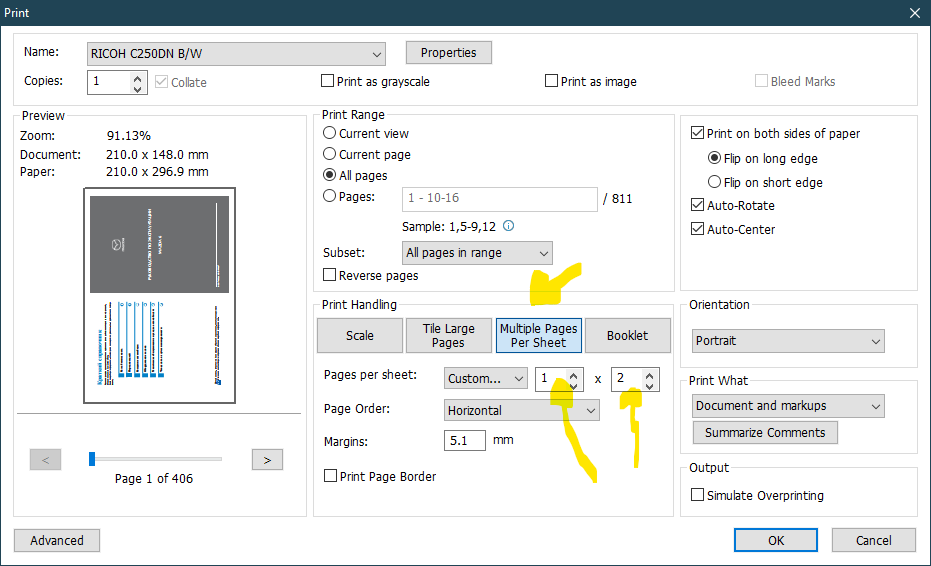

Какие-то тугие печатники. Прям в диалоге печати все делается. Это бесплатный Foxit PDF Reader.
Змінено Rucha (13:00 18/10/2021)

Rucha 18.10.2021 13:00 пишет:
так это если 1 файл и 2+ страниц. задача стоит по другому)

MVV_T 18.10.2021 13:12 пишет:
Сделать из двух один файл. Можно триальной PhantomPDF, можно адобом (если есть).
