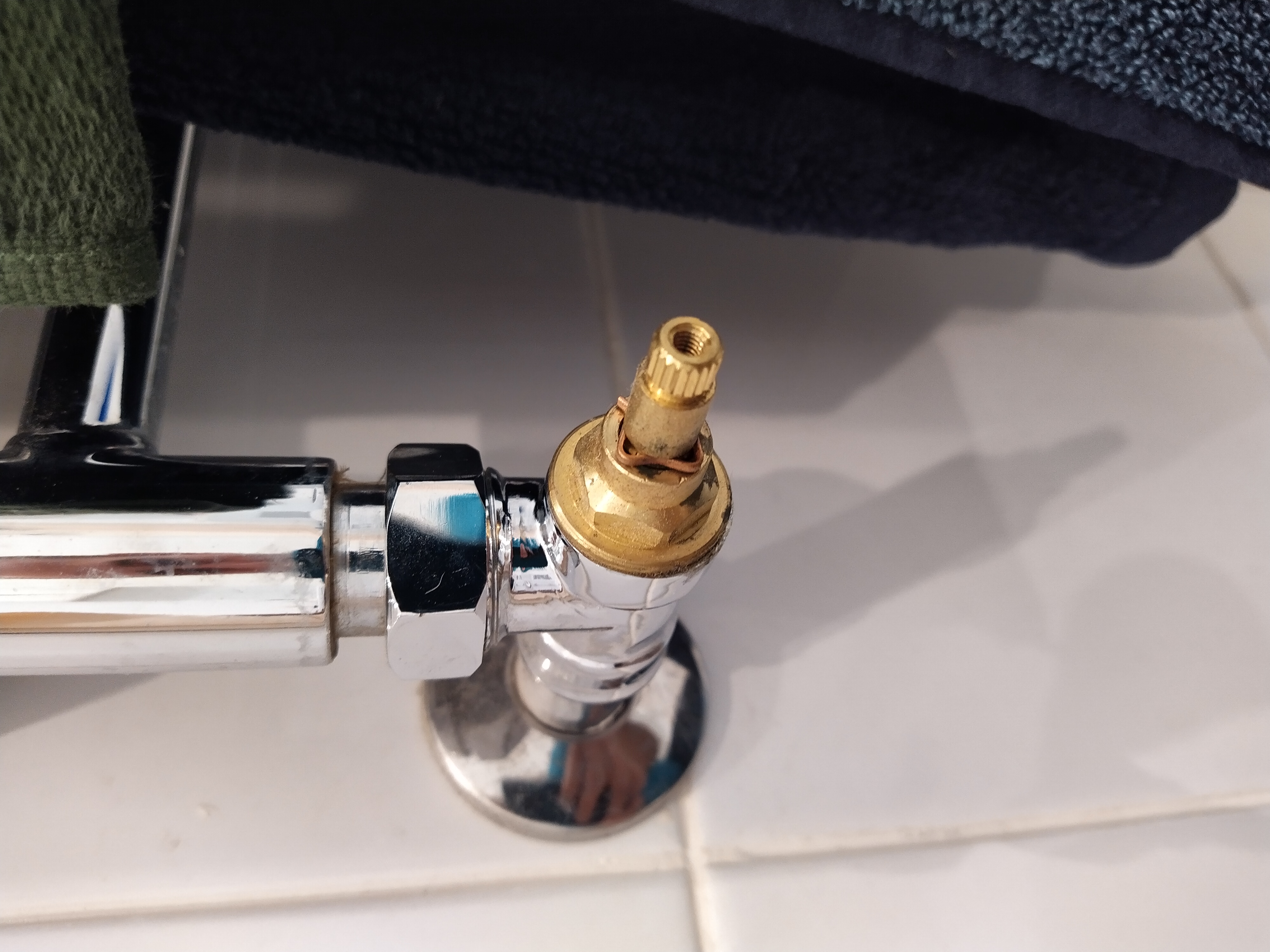

А який там хоч клапан і чи є він? Щось не дуже згадаю, щоб на сушарки такі ставили
А який там хоч клапан і чи є він. Щось не дуже згадаю, щоб на сушарки такі ставили
Сообщения: 39929
С нами с 25.02.2005
Re: терморегулятор для полотенцесушителя [Re: Traveler]
      19 октября 2021 в 22:33 Гілками Прикріплені файли (0 завантажити)
Traveler 19.10.2021 22:06 пишет:
Тупо два крана
Вход и выход
Вот такие
С обеих сторон одинаковые
Тупо два кранаВход и выходВот такиеС обеих сторон одинаковые

Sashok_Accent 19.10.2021 22:33 пишет:
Тупо два крана
Вход и выход
Вот такие
А что мешает прикрутить вентиль прямо сейчас?
Сообщения: 39929
С нами с 25.02.2005
Re: терморегулятор для полотенцесушителя [Re: maksym]
      20 октября 2021 в 06:13 Гілками
maksym 20.10.2021 01:06 пишет:
Тупо два крана
Вход и выход
Вот такие
Нежелание регулировать вручную, хочется, что бы это делалось автоматически

так регулировка кранами уже есть. ПОнятное дело, что я ей пользуюсь. Но хочется не крутить краны. А что бы вот "оно само"
я понимаю минусы регулировки по температуре, но ИМХО, меня это устроит.
Осталось понять, что надо докупить к полотенцесушителю, что бы оно заработало.
и желательно, конечно, это сделать до начала отопительного сезона, что бы потом не сливать кипяток

Sashok_Accent 20.10.2021 10:29 пишет:
угловой рег.клапан и головку. Клапан поставить вместо вентиля (если такое возможно по геометрии)
Сообщения: 39929
С нами с 25.02.2005
      20 октября 2021 в 11:02 Гілками
maksym 20.10.2021 10:51 пишет:
вот судя по всему да - это и есть мой путь
