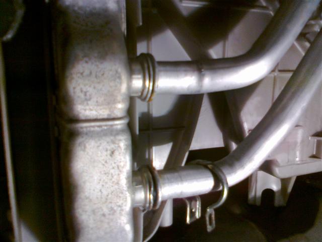

Здравствуйте! У меня такая проблема, решил поменять радиатор печки на Авенсисе, купил новый радиатор конечно же не оригинальный и не могу его соединить с патрубком. Проблема заключается в том что у патрубка и у радиатора есть фазки которые соединяются между собой хомутом то есть эти фазки прижимаются краями хомута https://ibb.co/4YRvCZt
https://ibb.co/ZKDMmvK https://ibb.co/CBKYR95 (фото приложил) и хомут не зажимает их вместе (цепляет с одной стороны а с другой нет) и при попытке прокрутить хомут его срывает. Подскажите пожалуйста может кто сталкивался с такой проблемой или альтернативный выход из ситуации.

Срывает со стороны нового радиатора небось? Вальцовка значит там недостаточная надо сравнить с оригинальным по диаметру. Но вообще не понятна суть проблемы, там все просто как два пальца и наглядно видно, когда трубку с патрубком соединяешь. Проложил уплотнитель, свел вместе ровно и хомутом зажал. Неудобно - да, но чтоб это какие-то трудности вызывало
Трубку в патрубок надо идеально соосно вставлять чтобы хомут захватил по всей окружности. Как на картинке на верхнем соединении.
Срывает со стороны нового радиатора небось. Вальцовка значит там недостаточная надо сравнить с оригинальным по диаметру
