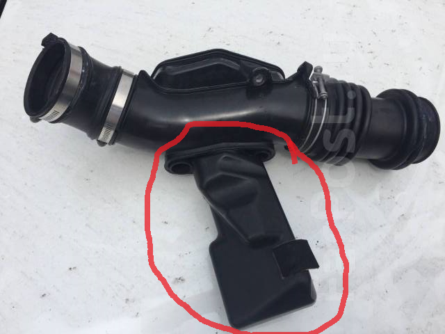

На картинке впускной патрубок между фильтром и дросселем. Непонятен этот аппендикс, выделенный красным. Каково его назначение? Внутри абсолютно сухо, пусто и относительно чисто. Есть сомнения насчет его пользы и огромное желание его удалить. Кто отговорит? ))

Схожа конструкція але перед фільтром типу як для відводу води (випадкової)

Резонатор Гельмгольца. Гуглите.

Ни в коем случае не трогай. Инженеры думали, старались. Снизишь наполняемость цилиндров и увеличишь шум впуска.
Только расходомер установлен сразу за фильтром, перед этой грушей.

shadons 21.10.2021 20:19 пишет:
Там есть, куда влаге деваться перед фильтром. Тут явно другая причина.

В Ланосі теж таке є, в тій частині впуску, що не видно (не пам'ятаю, в крилі, чи що?).

Резонатор это. Зачем его удалять, чем он так мешает?

HC-man 21.10.2021 21:20 пишет:
Причём тут расходомер?!

HC-man 21.10.2021 21:24 пишет:
Выше ответ.

Спасибо за наводку. Но честно ничего не понятно. Если дело только в звуке, то и фиг на него. Если на динамику влияет, то кроме как опытным путем узнать не получится.
А чего спрашиваю? Лопнула клипса. Отошла трубка кондиционера и перетерлась об эту грушу. Вроде все полечил, собрал, закрепил. Может быть и опоры просели? Но движок не трясет, не раскачивает. Менять просто так нет желания.
Вот и думаю, как оптимальнее защититься, чтоб не повторилось.

Нет не хочу ничего ломать, ухудшать или уменьшать ресурс мотора, потому и спрашиваю.
Похоже, нашел ответ на свой вопрос. Это высокочастотный резонатор. Если убрать, будет звук пылесоса.
Отсюда
