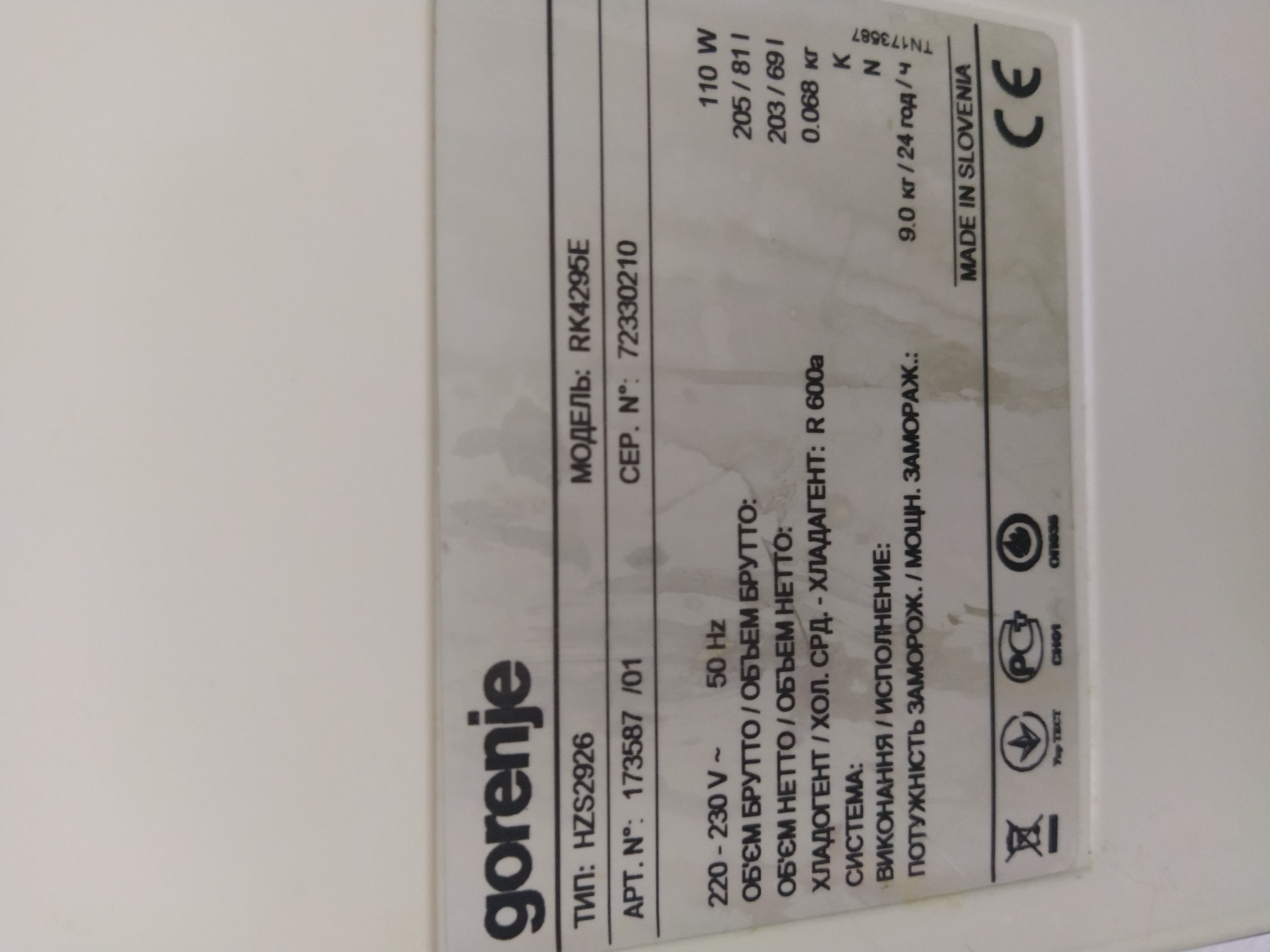

подмерзают, но только на нижней полке, которая как раз на уровне сливного отверстия и места скопления льда
Модель холодильника на лейбле
подмерзают, но только на нижней полке, которая как раз на уровне сливного отверстия и места скопления льдаМодель холодильника на лейбле
Змінено Тетянка (10:09 29/10/2021)
подмерзают и +8 град - явное противоречие. Такой градиент бывает при притоке воздуха и работе компрессора без останова.

Тут симптомы уже сразу на три проблемы начали показывать:
1 попадает теплый воздух
2 проблема с термодатчиком
3 таки недостаточное давление фреона (основная проблема снизу а не по всей плоскости)
Точный диагноз таки это к холодильщику . Если первую ты эмпирически можешь попытаться опознать листом бумаги между резинкой и корпусом, там где вытягивается легко там резинка уже не держит, то две другие... там диагноз поставит только мастер.
Хороший мастер +380679454786 Игорь.
Ну или тут на форуме несколько тем есть с контактами. Проблема точно не в трещинках в пластике, за этими трещинами ещё 5 см утеплителя минимум.

Абсолютно согласентс Олегом: нужно просто добавить фреон. Из-за его нехватки в контуре и обмерзает задняя стенка холодильника.
Работы не много и она не сложнная. А после добавления фреона и температура понизится до 3-5 градусов.
опытный писатель *
57 лет (32 года за рулем), Киев
Сообщения: 1571
С нами с 06.12.2011
Re: Проблема с холодильником, что это может быть? [Re: Тетянка]
      5 ноября 2021 в 04:59 Гілками
А можно узнать куда он делса чтоб его добавлять ето не машина здесь нет резинових магістралей. Когда дозаправите отпишитесь про результат!
51 год (31 год за рулем), Киевская обл.
Сообщения: 4483
С нами с 08.11.2012
      5 ноября 2021 в 08:36 Гілками
Например в моем холодильнике сгнил контур обогрева периметра морозильной камеры. И очень медленно фреон уходил. Пришлось глушить линию.
опытный писатель *
Сообщения: 1571
С нами с 06.12.2011
      5 ноября 2021 в 09:18 Гілками
Правильно у вас была утечка, найдя ее надо не дозаправлять а заново ваакумировать и заправляють, а здесь еще надо найти утечку, вообще подожду отчета.
Сообщения: 12678
С нами с 23.08.2002
      7 ноября 2021 в 06:55 Гілками
по фото такое впечатление, что промезла задняя стенка насквозь, типа может и мокрый внутри утеплитель. И теперь вода не успевая стекать по теплому желобу вниз к отверстию - намерзат пока течет. Также это может быть изза нарушения количетва хладогена в системе, или изза какого то там старения. Еще нужно знать у вас два двигателя или один, ва контура, и по какой схеме сдела отбор холода в вернюю часть холодильника? Там камера внизу, и отбор холода бывает в одноконтурных системах в вернюю камеру, и если там чтото забивается в трубках, могут быть странные ньюансы вроде вашего. Хладоген сливают, чистят и потом систему промывают, потом опять зароавляют. И скорее всего мастер это и предложит сделать. Хорошо бы найти грамотного мастера, он точно знает подобное.
Могу посоветовать забить в гугле "В холодильнике намерзает лед на задней стенке" и искать конкретно свою модель холодильника. Там чтива будет не на один вечер.
