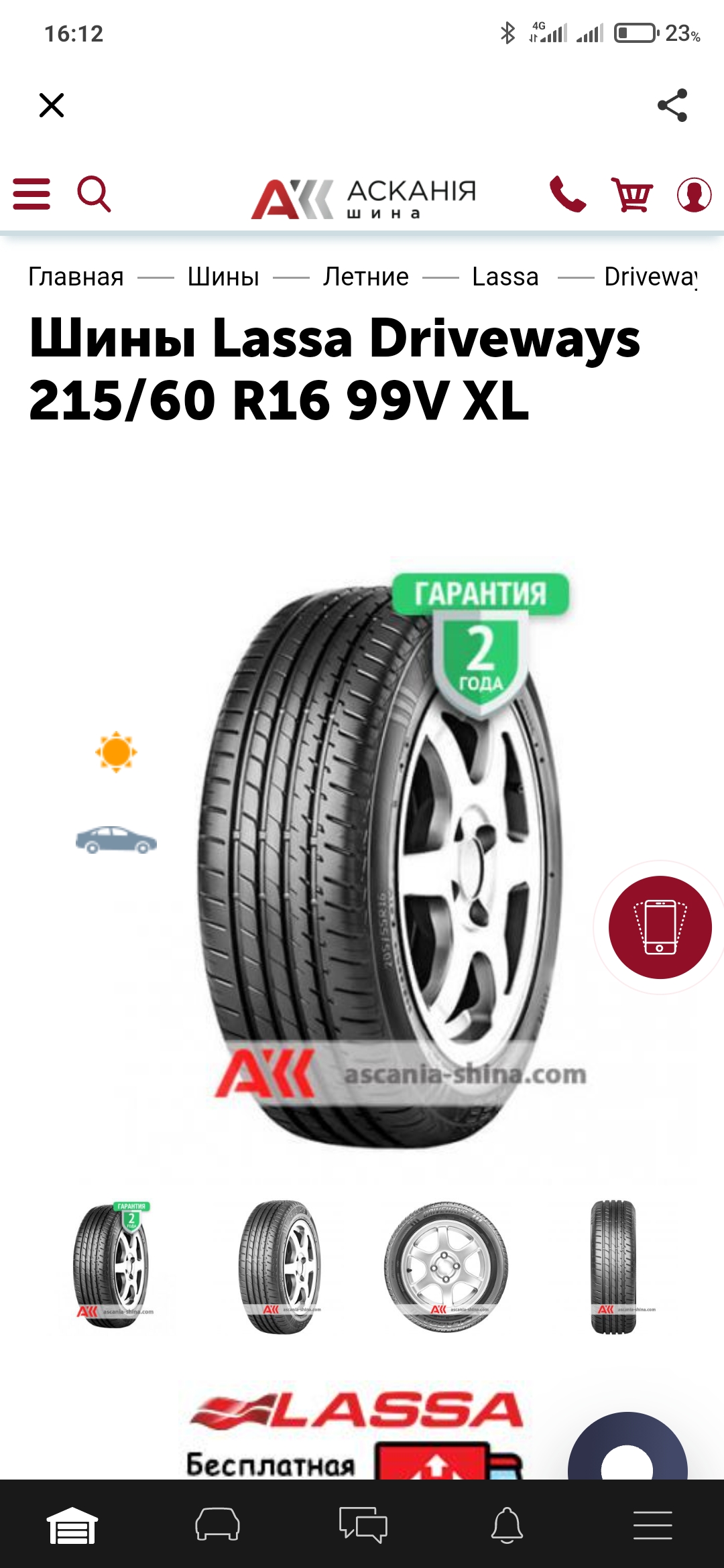

masterrr 01.11.2021 12:44 пишет:
L@P 31.10.2021 19:27 пишет:
следующим летом буду менять. Да и "сточило" их за 30 тыс. до маркера.
А на что менять собираетесь? сейчас наверно самое время, т.к. бакс низкий и нет ажиотажа. Я хорошо отношусь Hankook Ventus Prime 3 K125, вот думаю, их взять
Я особо не заморачиваюсь, возьму что-то такое
