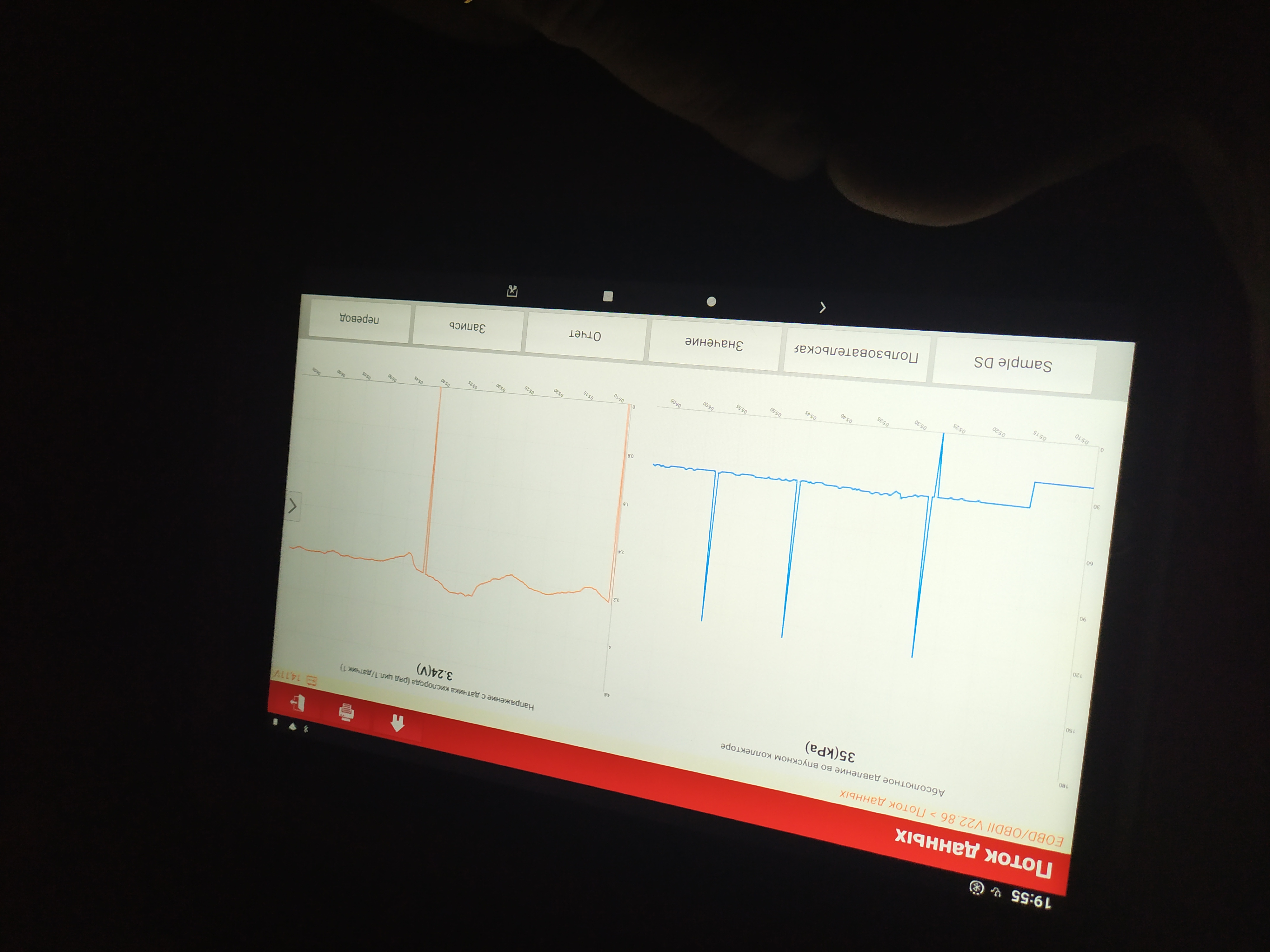

Перепаковал разъем, действительно контакты люфтили. Подключили сканер и посмотрели работу датчика. Вроде ровно пишет (холостой ход), но на графике присутствуют не понятные всплески...Причем не только на ДАД, но и на лямбде (извиняюсь за кривую фотку).

Утром, при включении зажигания опять выскочила эта ошибка. Стер блютузовским obd сканером, повторный запуск без ошибок. По ходу буду просить заведомо рабочий датчик у товарищей с другого авто и таким образом исключать рабочие варианты(((
Кстати, обиди сканер этих всплесков по датчикам не видит...
