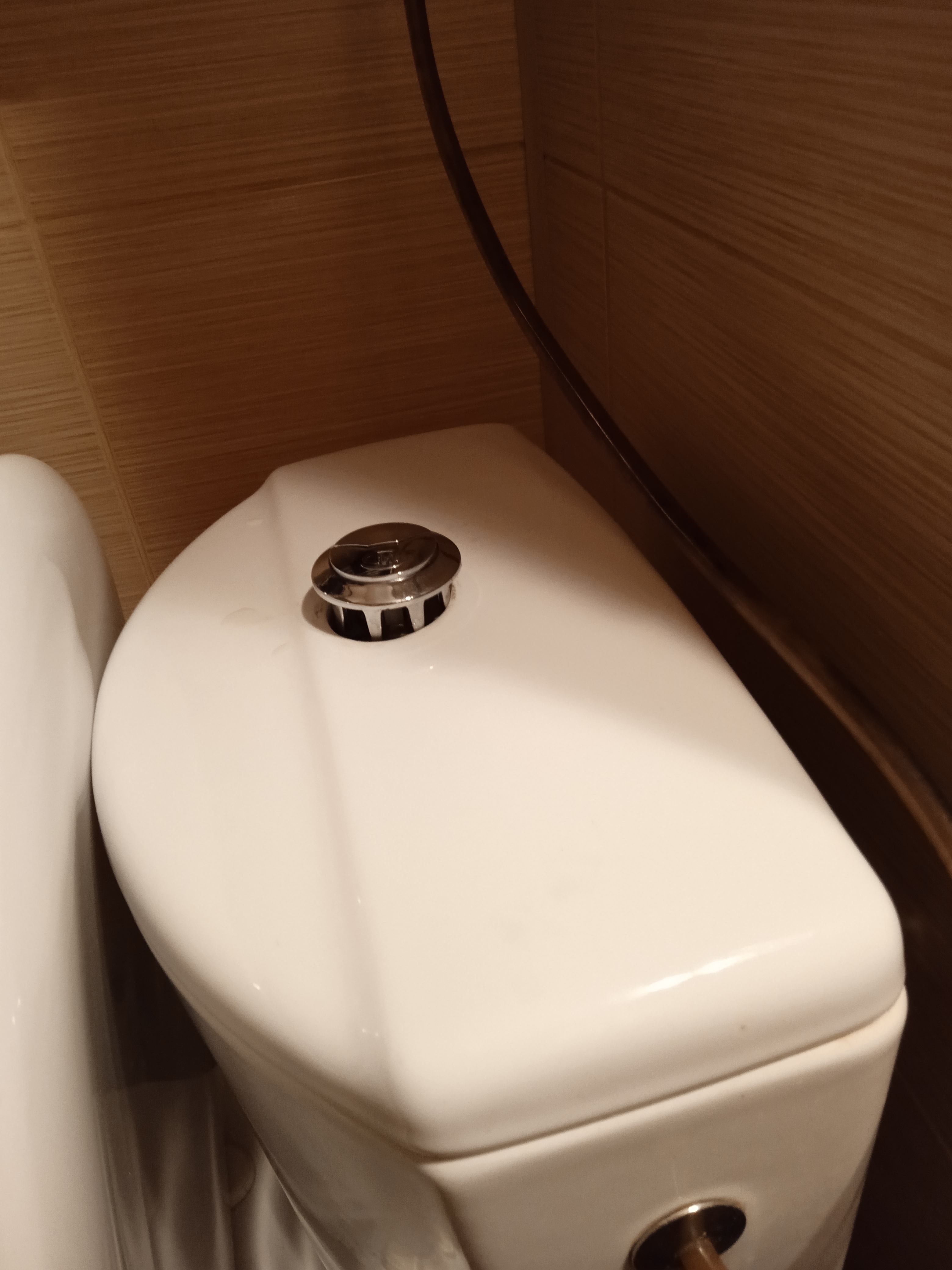

дуже дивно і не дуже приємно, але не можу закрутити кнопку зливного бачка унітазу. Дві години часу у купа нервів, але вона ніяк, хоча перед цим нормально відкрутилася та й закручувалая не раз до цього без проблем, коли засіб для очищення зливного бачка поновлювали. Може хтось щось порадить? До речі, кнопка працює, воду зливає, але не закручується до повного.

Сложно по фото)) Бывало пару раз такое. Сейчас начну с банального, но не бейте.
Снять керамическую крышку бачка и попробовать по отдельности. Обрамление кнопки должно само без кнопки входить в крышку до упора (заподлицо). Кнопка обычно закручивается при уже полностью вставленном обрамлении, на шток. На картинке обрамление не на месте.
Если обрамление нормально влезает, то без крышки закрутить кнопку и визуально определить, до какого уровня она закручивается. Ниже/выше крышки, и без крышки смотреть в чем причина.

Что ж там сложного, две детали в механизме.
Эта кнопка вкручивается в муфту, она тоже с резьбой и также может выкручиваться.
Вот она и выкрутилась до упора, и закусило на резьбе.
Снимите крышку, и немного вкрутите.

ні, конструкція не та, муфта без різьби(((крутив вже як міг і що міг, без результ
